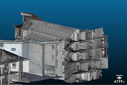

RELEVÉ DE L'EXISTANT - Pas moins de 1200 scans : par son ampleur, l'application réalisée par ATFF pour l'hôpital d'Aiguilles est une première. Et pour la société, ce n'est pourtant qu'un début...
le scanner permet de relever en un temps record la configuration d'un ensemble complexe
La société française ATFF se construit une réputation dans sa capacité à traiter des très gros projets en numérisant l'hôpital d'Aiguilles (dans le Queyras). Cet hôpital comporte un grand nombre de pièces (chambres, bureaux, réfectoires, salles abritant les équipements, etc.) qu'il faut pouvoir réagencer en permanence pour répondre à l'évolution des demandes des différents services. Et pour cela, il faut disposer de plans à jour. Comme ce n'était pas le cas, il a fallu les faire, et ATFF s'est vu confier la numérisation de l'ensemble du complexe hospitalier. Cette numérisation avait également pour objectif d'anticiper les futures rénovations ainsi que mettre à jour les plans d'évacuation incendie.

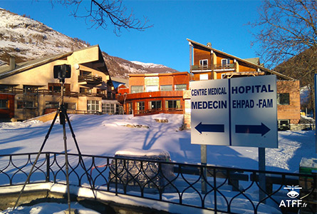

La tâche de numérisation a été entièrement réalisée avec un scanner Focus3D X 130 de FARO. Le choix de ce constructeur s'est fait simplement : « Avant de créer ATFF, le milieu dans lequel nous travaillions utilisait du matériel FARO. Nous connaissions la réputation de la marque et quand il a fallu sauter le pas, nous n'avons pas hésité. Au-delà de leurs performances, les scanners FARO sont peu encombrants, faciles à utiliser et d’une fiabilité exemplaire », résume Florian Fauconnet, co-fondateur de ATFF. L'application de l'hôpital d'Aiguilles ne posait pas de problèmes techniques particuliers mais elle n'en est pas moins singulière. Par sa taille d'abord : 20 000 m² répartis sur 4 étages, 1 200 scans, c'est pour FARO une "milestone" en France. Application singulière aussi par son contexte : l'hôpital est en activité jour et nuit et il a fallu s'organiser pour pouvoir profiter des moments où il n'y avait personne dans les pièces et les couloirs, ce qui dans certains cas pouvait arriver seulement la nuit ou au moment des repas.

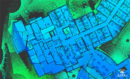

« En amont de la campagne de relevés, nous avions réalisé une pré-étude des futures stations de scans où nous allions placer le scanner, pour être sûr de ne pas oublier de zones et d'avoir les recouvrements nécessaires pour pouvoir assembler les scans. Conjugué à une bonne organisation, nous avons pu obtenir les 1 200 scans en 15 jours », explique Adrien Truwant, co-fondateur d’ATFF. La société a également effectué un relevé des toits par photogrammétrie (à l'aide d'un drone) et apprécie la facilité avec laquelle il est possible, en aval, de superposer les nuages de points et les photos.
Avec cette réalisation, ATFF a démontré sa capacité à traiter des applications de grande envergure. L’assemblage des nuages de points représente 120 Go (après optimisation, il a été réduit à 6 Go). Demain, ATFF ira plus loin encore puisque pratiquement tous les projets en cours sont plus importants (l'un deux fait le double...).
