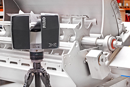

Les ingénieurs de Westerhof ont trouvé la solution en combinant le scanner laserFARO Focus3D X 130 et le FARO Gage, qui garantissent la précision dont leurs clients ont besoin. « Après avoir étudié le marché, nous avons fini par choisir le FARO Focus3D X130 et le FARO Gage pour créer nos modèles 3D et calibrer nos machines. Leur précision, leur grande qualité et leur simplicité d’utilisation nous ont convaincus », poursuit Thijs Lenferink.
Westerhof BV utilise désormais le FARO Focus3D X130 pour créer un modèle 3D précis de l’emplacement où ses ingénieurs fabriqueront et intégreront une machine dans un environnement existant, une chaîne de production par exemple. « Au lieu de réaliser le levé manuellement, nous plaçons le FARO Focus3D à des emplacements sélectionnés pour créer un modèle 3D complet et précis de la zone en pressant simplement sur un bouton. Nous pouvons désormais réaliser le levé des lieux en moins de deux heures alors qu’il nous fallait généralement une journée complète de travail pour le faire manuellement ! De plus, le degré de précision de distance (jusqu'à 2 mm) nous permet de produire des modèles beaucoup plus précis. »
