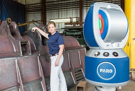

La nouvelle famille de lasers tracker FARO® Vantage définit une nouvelle norme en termes de portabilité, commande depuis un appareil mobile, robustesse et valeur
Tremblay-en-France, le 24 janvier 2017 – FARO® (NASDAQ : FARO), le fournisseur mondial le plus réputé en matière de solutions de mesures et d’imagerie 3D pour la métrologie industrielle, la conception de produits, la modélisation et gestion des données du bâtiment et la gestion des données de construction (construction BIM/CIM), la médecine légale et la police scientifique, les solutions et services 3D, annonce le lancement d´une nouvelle génération de lasers tracker. La nouvelle famille de FARO® Laser Tracker Vantage, définit une nouvelle norme en termes de prix/performance pour répondre aux défis de la métrologie à longue portée, y compris, entre autres, l’alignement d’assemblages, l’inspection de pièces et d’assemblages, l’installation et l’alignement de machines et la rétro-conception.
VantageS-E_Laser_Tracker-15_590x402
La famille de produits FARO Vantage est composée de deux modèles de haute performance : le Vantaged’une portée de 25 mètres et le Vantaged’une portée de 80 mètres. Ces deux modèles compacts offrent une portabilité de pointe avec une unité de commande principale intégrée (MCU), des batteries échangeables à chaud éliminant le besoin de câbles et d´alimentation sur secteur, et un Wi-Fi de qualité industrielle pour des communications sans fil fiables. Cet ensemble de fonctionnalités avancées, combiné avec une valise de transport unique, permet à l´utilisateur de déplacer aisément ce dispositif d’un site à l’autre ou au sein même de l´usine.
La nouvelle plateforme FARO Laser Tracker Vantage est la première à utiliser la fonction FARO RemoteControlsTM (brevet en instance) pour une commande avancée du système via téléphone mobile ou tablette. L’appareil mobile permet non seulement de commander les mouvements du laser tracker mais propose également des fonctionnalités novatrices, comme le flux vidéo en direct issu des caméras de visée : un seul opérateur peut désormais commander le laser de poursuite de n’importe quel endroit au sein de la zone de mesure, en toute facilité. On trouve aussi des fonctionnalités de gestion des flux de travail innovantes, comme le contrôle de précision à distance et la chauffe à distance programmable : elles permettent à l’utilisateur de programmer la mise en marche de l’appareil en amont pour que celui-ci soit opérationnel à l’arrivée de l’opérateur.
FARO RemoteControlsTM comprend aussi une fonctionnalité innovante qui permet au faisceau laser d´être automatiquement rétabli par simples gestes, en intérieur comme en extérieur. Ceci augmente considérablement l’efficacité et la productivité en éliminant la problématique du faisceau laser interrompu et le besoin de ré-acquisition manuelle de la cible. Enfin, le FARO RemoteControlsTM réduit le besoin de formation des utilisateurs de manière significative en augmentant sensiblement la simplicité d´utilisation.
Le FARO VantageS tout comme le FARO Vantagesont entièrement compatibles avec la solution brevetée Super 6DoF (degrés de liberté) TrackArm de FARO qui permet à un tracker Vantage et un FARO ScanArm®, ou plusieurs ScanArms®, de fonctionner conjointement pour créer une solution de mesure 3D intégrée dans un seul et unique système de coordonnées. La solution Super 6DoF élimine les problèmes de ligne de visée et élargit considérablement le volume de mesure tout en garantissant une précision optimale grâce à une solution 2 en 1.
« La nouvelle gamme FARO Laser Tracker Vantage a fait ses preuves en terme d´efficacité pour des applications dans des conditions des plus exigeantes. En effet, elle a fait l’objet de tests conformément aux normes très strictes de la Commission électrotechnique internationale (CEI) en matière de chocs et de vibrations, a été testée dans des conditions de température extrêmes et offre un indice de protection IP52 pour la résistance à la poussière et à l’eau », déclare Simon Raab, Président et CEO de FARO. « Nous sommes tout à fait conscients de notre rôle d’innovateur dans ce domaine, mais nous sommes encore plus conscients qu’il est de notre responsabilité d’innover en nous basant sur l’expérience de l´utilisateur final. La nouvelle gamme de Laser Tracker Vantage combine un ensemble d´innovations en termes d´expérience utilisateur avec un bon rapport qualité prix. FARO définit ainsi pour les lasers de poursuite une nouvelle norme prix/performance, les rendant très accessibles pour la mesure de précision de longue portée. Nous sommes confiants sur le fait que les percées offertes par la plateforme FARO Vantage en feront l’option incontournable pour un grand nombre d’applications complexes de la métrologie industrielle.»
