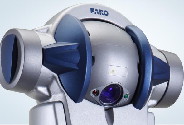

FARO Vantage Laser Tracker
El FARO® VantageS y el VantageE son sistemas de seguimiento láser de gran rendimiento y alto valor que permiten a los usuarios maximizar la productividad y reducir los tiempos del ciclo de inspecciones entre un 50 y un 75 %. Estos sistemas de seguimiento láser marcan el estándar en la gestión de la productividad de los flujos de trabajo para aplicaciones de metrología a gran escala ofreciendo un control de dispositivo móvil, portabilidad excepcional, funcionamiento con batería, robustez y alta precisión.
  • VantageS: 160 m de volumen de trabajo esférico
  • VantageE: 50 m de volumen de trabajo esférico
  • Precisión de hasta 0,015 mm*
* Rendimiento de medición angular típico a 2 m
