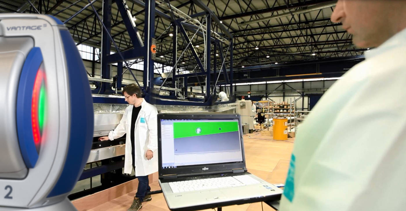

Incluso con un suministro limitado de componentes, los laser tracker pueden ayudar a aprovechar al máximo los suministros y la mano de obra que tiene. El beneficio principal de la tecnología del laser tracker es la capacidad de medir piezas grandes y complejas en menos tiempo durante el proceso de producción, de modo que puede detectar los defectos a tiempo y aumentar el rendimiento.

En cambio, si se utiliza un laser tracker, después de una o dos horas del proceso, usted podría encontrar defectos.
El laser tracker también puede ayudarlo a configurar una pieza correctamente. Cuando se repite menos el trabajo y se fabrican los productos bien a la primera, puede utilizar mejor los recursos. Si sólo tiene ocho horas al día, no querrá pasar seis horas repitiendo el trabajo de las piezas.
