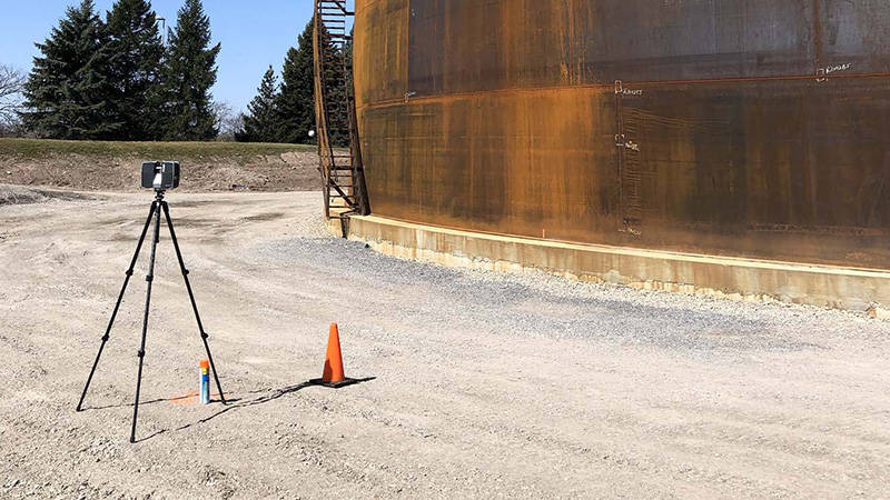

Laser Scanner on-site

La mayor parte de los trabajos que realiza Monell 3D en la actualidad son municipales: plantas de agua, instalaciones de aguas residuales, flejado de depósitos, entre otros. Los presupuestos locales son siempre ajustados. Pero si un pequeño municipio contrata a Monell 3D para hacer un trabajo, Monell calcula que puede realizarlo un 25 % más barato, además de proporcionar datos 3D mejores y más versátiles.
"Las empresas tradicionales solo captan 40 o 50 mediciones en una visita. E incluso con todos esos viajes que hacen, no están aprovechando todo el equipo; es solo lo que necesitan para ese día. Entonces, mañana volverán y dirán: Oh, vaya, tenemos que volver y tomar esta medida ahora", mencionó.

Además de este ahorro de costos, la captura de datos 3D que proporciona el escáner láser FARO Focus también ahorrará dinero a los municipios en el futuro. La captura de realidad 3D proporciona datos de mayor calidad a los que se puede acceder en la nube en cualquier momento.
"Muchas veces, el cliente cambia de opinión sobre un trabajo después de que ya he ido al lugar y he tomado medidas", dijo Monell. "Al principio de un trabajo, decidieron que querían poner una bomba en la esquina noroeste del local. Pero más tarde se pondrán en contacto conmigo y me dirán que en realidad quieren instalar la bomba en la esquina sureste. Cuando esto sucede, es fácil para mí, porque puedo decir: ¡Bien, ya tienes los datos! No tienes que pagarme para que vuelva a ver si hay algo en el camino. Solo tienes que abrir la nube y ahí está", comentó.
