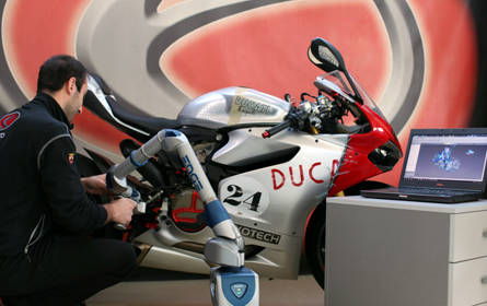

Para esta tarea, Evotech se ha inspirado en un modelo vintage al que ha dado un giro moderno y tecnología de vanguardia para conseguir el más puro estilo ‘Made in Italy’. Este es un buen ejemplo de la ingeniería inversa para la que Evotech adquirió el FARO ScanArm. Matteo Tisi comentó: “En principio, FARO ha contribuido mucho al proyecto equipándonos con una tecnología que puede convertir nuestras ideas en realidad.” Por descontado, Evotech no compró el FARO ScanArm solo para el proyecto de la moto especial, también lo utilizará para otras actividades de fabricación, sobre todo para ingeniería inversa. Además, para fabricar artículos como protecciones, soportes para la matrícula y cubiertas del motor, Evotech podrá usar esta herramienta para escanear los artículos relevantes y generar las nubes de puntos necesarias para capturar las medidas, dimensiones generales, perfiles, etc. antes de pasar a la fase de diseño en sí.

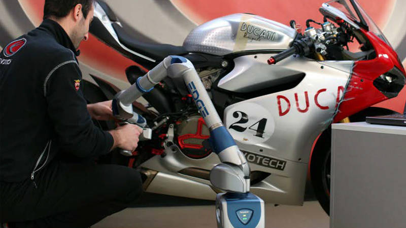

img1_us_1312_evotech “Todos los escaneos 3D se realizan con el software CAM2 ”, continuó Tisi, “que hace nuestro trabajo simple, rápido y flexible de acuerdo con diversos requisitos”. También cabe destacar que Evotech carga luego los datos de escaneo en SolidWorks para iniciar la fase de diseño. A continuación, la pieza diseñada se imprime en 3D para comenzar la fase de comprobación y, si la pasa, va a la producción. “En términos de comprobación de dimensiones”, explicó Tisi, “creemos que, gracias a la precisión y fiabilidad del FARO ScanArm, pronto podremos pasar directamente de la ingeniería inversa a la producción, saltando la fase de prototipado rápido.”
Matteo Tisi terminó su exposición con resultados y objetivos: “Hace solo algunos meses que utilizamos el FARO ScanArm con Laser Line Probe y CAM2, pero ya podemos afirmar que este paquete satisface por completo nuestras necesidades. Los resultados ya están claros: la fase de recopilación de datos es mucho más exacta y precisa, la velocidad de producción ha aumentado y el tiempo de lanzamiento al mercado ha disminuido. Esta tecnología está cambiando la forma en que concebimos nuestros productos y su gama de aplicaciones podría aumentar considerablemente.”
