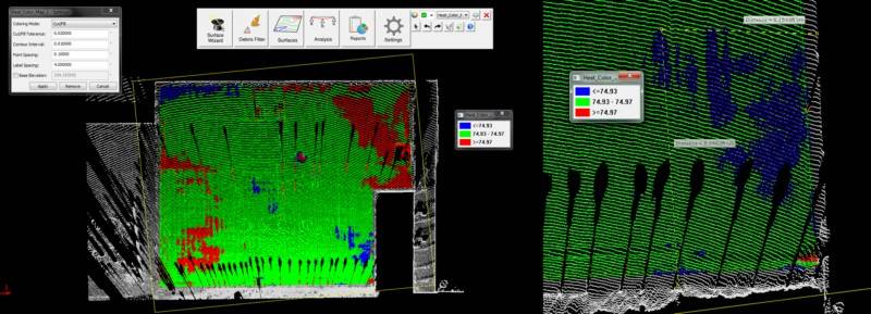

Paso 1: Establecer las elevaciones, el primer paso es establecer las elevaciones. Esto permite ver la relación entre las elevaciones reales del concreto y la elevación del diseño. El objetivo cuadriculado, que se puede imprimir en un papel de 8,5”×11” (Figura 2), proporciona un vínculo a los datos del escaneo láser 3D y a la elevación real. Para un escaneo de tres minutos, se debe colocar el objetivo cuadriculado con la elevación conocida a 60 pies del escáner. Si no hay elevación a los 60 pies del escáner, o el escáner no puede visualizar la elevación, se puede usar un nivel de construcción para mover una elevación de forma rápida y sencilla a un lugar ideal para el escaneo. Lo ideal es planificar con anticipación los mejores lugares de escaneo y colocar las elevaciones antes para que se pueda observar una desde cada lugar de escaneo. Esto brinda más tiempo para procesar los datos entre los escaneos. Coloque un objetivo cuadriculado encima de las elevaciones.
Paso 2: Escanear: con un FARO Focus3D X 330, seleccione la resolución correspondiente que pueda recopilar puntos con una separación de 1/4” a 30 pies de distancia. Para aquellos que conocen la interfaz del Focus3D, esta es una resolución de 1/5 con un escaneo de calidad 3x sin imágenes, lo que da como resultado un escaneo de tres minutos y 17 segundos. Con un trípode estándar para elevar el escáner a unos 6 pies del suelo, puede recopilar datos (Figura 3) hasta 70 pies del escáner, con una densidad suficiente para identificar áreas desparejas y para calcular las cifras de FF/FL. Se puede usar un trípode elevado para subir el escáner, lo que permite capturar datos a distancias más grandes. Si el escáner está fuera del alcance, puede acceder a él escáner de forma remota mediante un smartphone o tableta, con la conexión Wi-Fi incorporada.
Paso 3: Importar los datos al software FARO SCENE: una vez que complete el escaneo, quite la tarjeta SD e insértela en la laptop. Abra el software SCENE y cree un proyecto nuevo; arrastre y suelte el escaneo en el proyecto y guárdelo. Haga clic derecho en el escaneo, luego haga clic Operaciones – Preprocesamiento – Preprocesar escaneo. Asegúrese de seleccionar solo las casillas que se muestran en la Figura 4, para permitir que el software detecte automáticamente los objetivos cuadriculados ubicados sobre las ubicaciones conocidas.
Paso 4: Elevar los datos del escaneo: haga doble clic en el escaneo para abrir la ventana Vista rápida. Haga clic derecho en el objetivo cuadriculado y seleccione Panel de propiedades. Encuentre la elevación Z; luego cópiela y péguela en una hoja de cálculo de Excel. Encuentre la diferencia entre la elevación deseada y la elevación actual. Para aplicar la transformación, haga clic en el conjunto de escaneos y seleccione Panel de propiedades. Pegue la transformación en la casilla de la transformación Z, como se muestra en la Figura 5. Ahora la nube de puntos está elevada correctamente. Esto se puede verificar si existe otra elevación conocida que se capturó en el escaneo. Marque un punto en esa elevación y, luego vaya a las propiedades para asegurarse de que sea la elevación correcta. Ahora, haga clic derecho en el escaneo y seleccione “Funcionamiento – Herramientas de nube de puntos – Crear nube de puntos de escaneo”.
Paso 5: Identificar las áreas desparejas con la aplicación Rithm Builder en SCENE: abra la vista en 3D y cree un cuadro de recorte para aislar solo el área de concreto que se evaluará, como se muestra en la Figura 6. Haga clic derecho en la Herramienta de cuadro de recorte y deseleccione Visible. Abra la aplicación Builder y haga clic en el botón Asistente de superficie . Le indicará cómo aplicar un filtro y crear un mapa de calor para cortar o rellenar. El filtro puede eliminar el ruido molesto junto con cualquier basura o desecho que pueda haber sobre el concreto, como se muestra en la Figura 7.
Luego, puede crear medidas rápidas a partir de un punto fácilmente identificable para que los encargados de la terminación ubiquen las áreas desparejas y puedan corregir el concreto mientras todavía está húmedo. Esto permite que el usuario omita la orientación XY de los datos de escaneo, ya que todo lo que necesita es una elevación Z, como se muestra en la Figura 8-9. Todo el proceso para importar los datos y usar la aplicación Rithm Builder toma aproximadamente 5 minutos.
