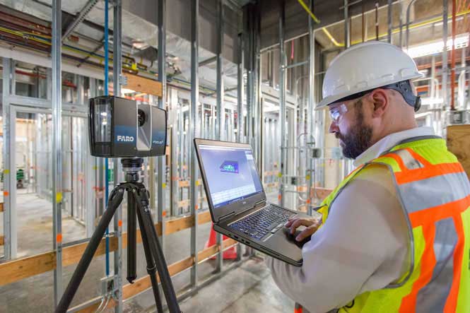

该技术通过称为全站仪或多站仪的统一单人操作台来简化工作流程。该操作台由三脚架上的全站仪、带棱镜的量层杆或测距杆以及安装的计算机组成,高度适中便于携带,且易于放置在不同楼层和不同工作地点。激光扫描用于在现场收集大量数据并用作时间戳或完工场景。

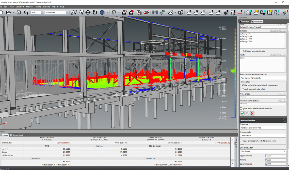

FARO Scan to CAD 分析软件

工作人员将设备放置在提供勘测区域最佳视角的角落。之后全站仪将定位每个控制点位,并使用光和雷达来测量并绘制距离、倾斜度和角度。对钢承板上至少两个控制点位重复此流程。
该装置对点位进行三角测量并通知用户是否在公差范围内,因此工作人员将得知是需要重新拍摄还是继续识别和定位钢承板上的吊架、套管和贯穿件。全站仪允许用户一次布局或收集一个点位。三维扫描仪会收集数百万个点位并生成可用于日后参考的高清项目点云。
