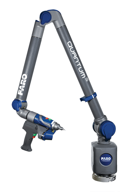

FARO Quantum S ScanArmComposiflex已通过ISO:2015的AS9100D认证,设计和制造高性能先进复合材料已有30多年的历史。该公司服务于许多市场,包括航空航天,通信和雷达,医疗,国防和政府。 Composiflex的“世界一流计划”包括其所认证标准的两个关键价值:客户满意度和持续改进。 FARO检测技术是Composiflex努力不可或缺的一部分。

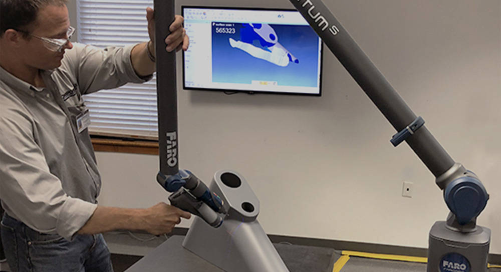

Quantum S ScaaanArm
“我在多个不同行业中从事质量工作已有30多年了。准确地向客户传达检验的方式并不总是那么容易,” Composiflex的质量保证经理Rhonda Sutter解释说。 “自实施FARO设备以来,这对我们来说不再是问题。”

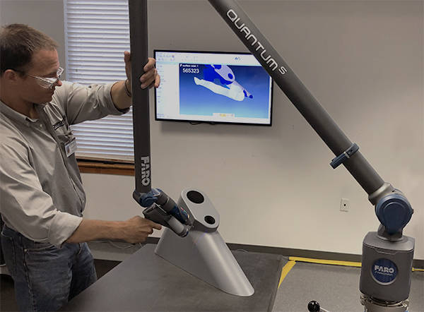

像许多制造商一样,Composiflex的历史包括检查工具,例如卡尺,直尺,半径规,角度规和千分尺。
“萨特承认,“在实施FARO解决方案之前,检查瓶颈大大减慢了生产速度”。 “以前的解决方案无法始终满足公差规格和精度要求。他们无法检查大型零件或复杂的几何形状。测量重复性也是一个问题。
我们现在实际上正在通过更高的生产率并能够满足更严格的容忍度来看到新的商机。这是客户满意度提高的直接结果。

“几年前,我们想进行投资以提高我们的能力和检查等流程的自动化程度,” Matthews解释说。 “我们最初购买的是非FARO品牌的3D扫描仪。我们喜欢这项技术,但是我们选择投资FARO产品,因为我们发现它们具有更多的功能并且更易于使用。首先,我们购买了带有激光线探针(LLP)扫描仪的Edge ScanArm。我们的团队非常珍视该设备,因此,我们决定通过配备高清LLP扫描仪的Quantum ScanArm探头来进一步扩展我们的功能。”

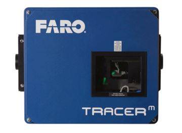

Tracer M Laser Projector Matthews透露:“我们有一项重要的举措来获得NADCAP认证,这是对航空航天制造过程的一次深入研究。” “由于支持该市场的复杂程度不断提高,我们购买了FARO Tracer激光投影仪。”
航空航天业中某些特别困难的检查要求与表面轮廓有关。
“现在,我们在表面性能或RMS非常重要的应用中使用”,Matthews说。 “例如,在抛物面碟形天线中,在投资激光扫描技术之前,我们确实无法测量产品表面的RMS。”
医疗保健行业也变得越来越复杂。想要利用这种情况来获得市场份额的制造商,必须在能够完成任务的检验解决方案上进行投资。
“马修斯说:“我们开始使用FARO示踪激光投影仪来生产我们的一些医疗产品。” “这对于减少操作员之间进行手工上铺的差异确实很有帮助。”
