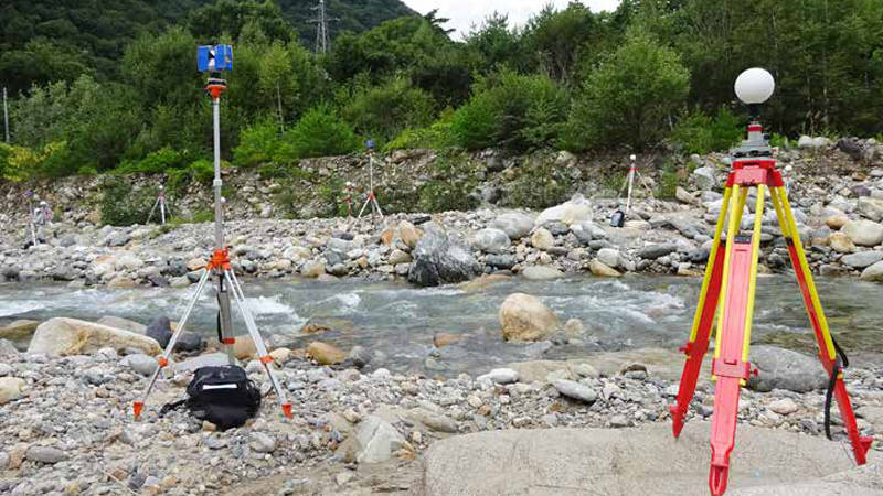

“当建筑顾问在设计时不知道现场的现状,这就是失职,” Okumura 先生表示。“为了解决这个问题,我们使用三维激光扫描仪扫描整个场地,包括周围区域。收集点云数据后,我们可以在办公室里处理设计时可以详细地查看现场的状况。”
虽然设计师们需要亲自查看现场,但他们很难重复多次去查看遥远的场地。过去,团队会根据现场的图片和视频进行计算,但这往往会导致图纸与地点的实际状况之间存在差异。然而,有了 FARO Focus3D X 330,Okumura Sekkei 现在可以根据现场勘测过程中收集的数据创建精确的施工计划。
