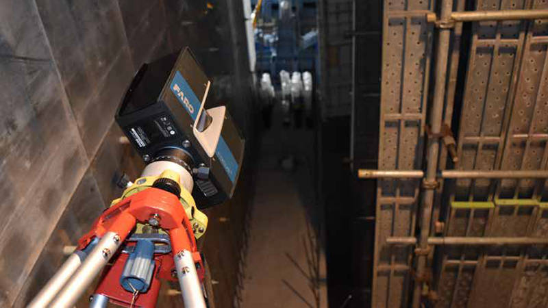

SUMITOMO MITSUI CONSTRUCTION 采用点云数据对桥梁主梁截面尺寸进行自动检测测量
SUMITOMOMITSUICONSTRUCTIONusespointclouddatatoautomaticallydetectandmeasurethesizeofthebridgemaingir
SUMITOMO MITSUI CONSTRUCTION 采用点云数据对桥梁主梁截面尺寸进行自动检测测量。FARO 激光扫描仪提高施工管理的效率。
建设施工:Sumitomo Mitsui Construction Co., Ltd.
据 Sumitomo Mitsui Construction 公司的 Civil Engineering Administration Department, Civil Engineering Division 部门的 Taketoshi Mizuta 先生介绍说 “以前的测量主流方式是由两名测量人员、一名摄影人员、一名录音人员和一名检查员组成一个五人小组,用卷尺测量各部分的尺寸。使用这种方法,每一个横截面需要花费大约 45 分钟。而使用新开发的系统就使得每一个横截面的现场测量时间缩短为 20 分钟”。
