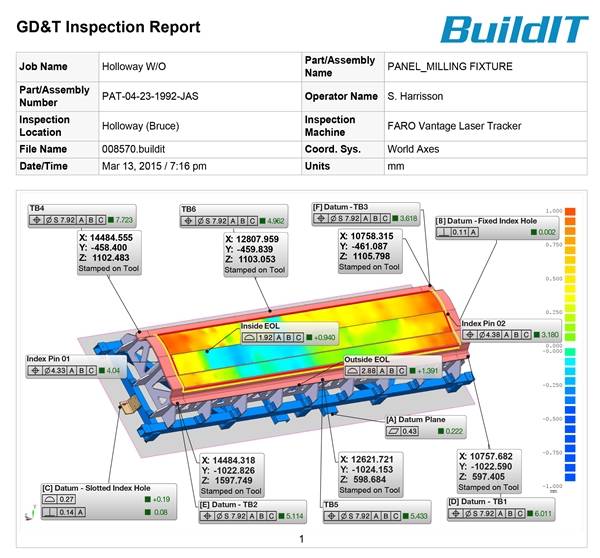

BuildIT 测量软件是一款从 CAD 到部件的检测解决方案,能够对制造的部件和组件进行快速和简单的尺寸验证,用于工具制造、装配、校准、工艺自动化、逆向工程和质量控制。BuildIT 的高级分析和报告功能结合了来自多个来源的测量数据,可生成详细的图形和文字报告,用于快速识别制造和生产趋势。通过对实时偏差的数字和图形反馈,BuildIT 允许用户以微米级的精度定位部件,用于高精度的装配和校准应用。BuildIT 通过了 NIST 认证和 PTB 认证。
BuildIT 软件可对温度差异进行补偿,并对数据进行相应调整。来自加拿大的技术人员可以与墨西哥的同行进行商讨,以便拥有可比较的数据。
BuildIT 报告
Harrisson 打趣道:“把 Vantage 和 BuildIT 软件结合起来,就像拥有我自己的气象站一样,Vantage 记录温度和湿度,并将数据直接发送到 BuildIT 程序中。然后,我可以轻松地把这些数据纳入我给客户的检查报告中。”

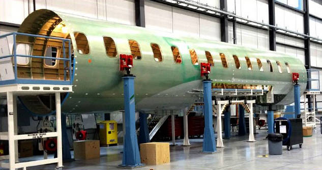

挑战还包括合同规模和范围的正常变化。PCM 必须能够适应工作量的波动。有的工作可由一名技术员处理;其他合同可能涉及到需要四个跟踪仪同时在同一机身上运作的工作。
哈里森说:“在一个大型项目中,我们可能会有三个激光跟踪仪同时运作。我们可能需要在一天内移动每个跟踪仪三次。最终可能很容易就会有 50 到 60 次的硬件移动。”
