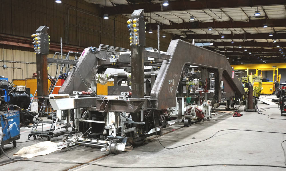

Plasser American Corporation (PAC)拥有300多名员工,总部位于现代化的150,000+平方英尺的工厂中,为北美的客户生产高质量的重型铁路建设和维护设备。为了在这个国际市场上保持竞争力,PAC一直在寻找改善其流程和最佳实践的方法。
“我们的目标是大幅度减少装配区域的焊接返工,以便在初次焊接时在框架车间中完成框架上各个部件的焊接,”运营和生产副总裁Joe Stark解释说。 “那时,我们正在布置我们使用卷尺和肥皂块手工建造的每台机器。我们的机器对机器的一致性并不是必需的,这意味着在主装配区域必须进行大量的返工。我们知道我们需要制定一些标准化和最佳实践来实现我们的目标。”

“我们继续探索提高效率和改善质量控制的方法。我们认为激光投影技术可能是一个很好的解决方案。” Stark说。 “如果我们可以将所有这些单个零件投影到框架上,则可以提高一台机器到下一台机器的一致性,还可以帮助我们标准化构建的多个阶段。”
Plasser团队投资了FARO Focus M 70激光扫描仪和FARO Tracer SI激光投影仪。
“ Stark解释说:“我们决定,对于我们制造的这种类型的第一个机架,我们将继续使用手工布局过程。” “然后,我们可以使用Focus M将其作为一个完整的模型进行扫描,并使用扫描数据更新我们的CAD文件。然后,使用CAD文件创建投影仪文件,以使Tracer SI将组件位置投影到我们构建的模型的下一帧上。我们正在对现在构建的所有内容进行全面扫描,以便我们可以开始开发库。”

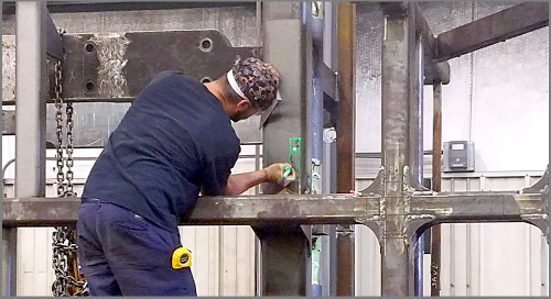

Dozier解释说:“这对于捕获对设计的工程方面不一定至关重要的组件的位置有很大帮助。” “但是有许多电缆通道,保护板和支撑板,尽管在工程设计中并不重要,但对于机器的实际制造而言却极为重要。一旦我们扫描并捕获了这些信息并更新了工程文档以包括组件名称和位置,我们就可以在构建它们时更新并轻松地将这些项目投影到机架上。”
激光投影的好处是巨大的,并成为新的最佳实践。
“在进行此设置之前,我们可以很容易地让六个或更多的人来进行布局工作,” Stark承认。 “现在,我们有一个人根据投影图进行布置和点焊,然后由另一个人在其后进行精焊。我们将布局过程的时间减少了大约50%。”
使用FARO装置,Plasser不仅获得了可观的生产率提高,而且还实现了流程改进。
“有了扫描仪提供的详细信息,我们就可以预先制作所有的焊接板,” Stark说。 “由于捕获了100%的组件信息,因此我们的物料清单现在100%准确。我们可以预先制作所有不同的组件和焊接板,以准备将它们连接到框架。”
