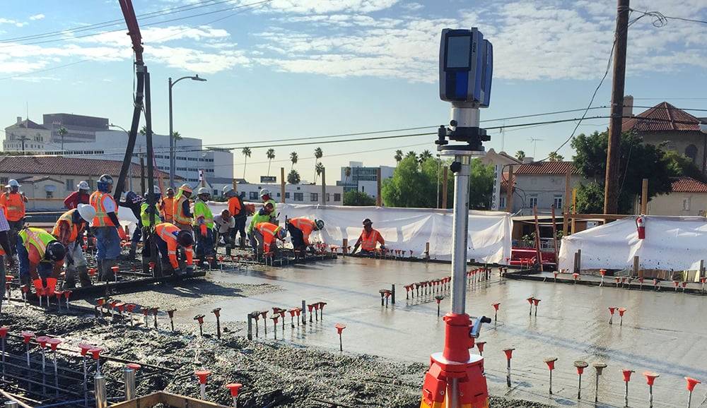

步骤 2:扫描 – 使用 FARO Focus3D X 330,选择合适的分辨率,以便在 30 英尺外以 1/4 英寸的间距收集各点。对于熟悉 Focus3D 界面的人来说,这是一次 1/5 分辨率和 3 倍质量的扫描,不带图片,扫描时间为 3 分 17 秒。使用标准三脚架,将扫描仪抬高到离地面约 6 英尺的位置,便可以收集距离扫描仪最远 70 英尺的数据(图 3),该数据的密度足以识别高/低区域并计算 FF/FL 数值。可以通过升高三脚架来增加扫描仪的高度,以便捕获更远一些的可用数据。如果将扫描仪提升到无法触及的高度,则可以使用内置 Wi-Fi 通过智能手机或平板电脑进行远程访问。

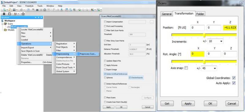

步骤 3:将数据导入 FARO SCENE Software – 扫描完成后,即可取出 SD 卡并将其插入笔记本电脑。打开 SCENE Software,新建一个项目,将扫描件拖放到项目中,然后保存。右键单击扫描件,然后单击 Operations(操作) – Preprocessing(预处理) – Preprocess scan(预处理扫描)。确保仅选中图 4 中所示的框,使软件能自动检测放置在已知立面上的棋盘靶标。
步骤 4:为扫描数据创建立面 – 双击扫描件打开 Quick View。右键单击棋盘靶标,然后选择 Properties Panel(属性面板)。找到 Z 立面,然后将其复制并粘贴到 Excel 工作表中。找出所需立面与当前立面之间的不同之处。右键单击扫描件群集,然后选择 Properties Panel(属性面板)以应用转换。将转换结果粘贴到 Z 转换的框中,如图 5 中所示。现在,已为点云正确创建了立面。如果在扫描中捕捉到另一个已知立面,这一点便得到验证。在点云立面中标记一个点,然后转到 Properties(属性),确保此标记点在正确的立面处。现在,右键单击扫描件,然后选择 Operation(操作)– Point Cloud Tools(点云工具)– Create Scan Point Cloud(创建扫描点云)。

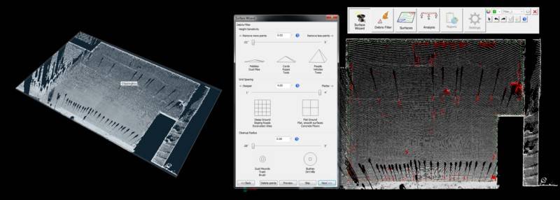

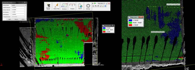

步骤 5:使用 SCENE 中的 Rithm Builder 应用识别高/低区域 - 打开 3D View,然后创建一个剪切框,仅隔离要评估的混凝土区域,如图 6 所示。右键单击 Clipping Box Tool(剪切框工具),然后取消选择 Visible(可见)。打开 Builder 应用,然后单击 Surface Wizard(表面向导)按钮。系统将引导您了解如何应用过滤器并创建切割/填充热图。过滤器将去除噪声数据以及混凝土上可能存在的任何碎屑或垃圾,如图 7 所示。
然后,可以从一个易于识别的点快速进行落差测量,以便精整工人定位高低区域,并在混凝土仍然潮湿的情况下修补混凝土。这样,用户便可以忽略扫描数据的 XY 方向,只需要一个 Z 立面即可,如图 8-9 所示。整个导入数据和使用 Rithm Builder 应用的过程大约需要 5 分钟。
