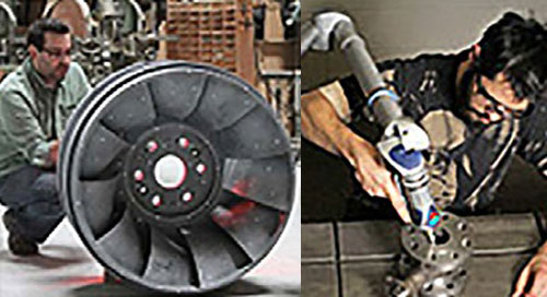

Effort Foundry Usa Digitalização e Modelagem em 3D para Atender às Demandas do Cliente
A Effort Foundry fornece fundições de aço para as indústrias de bombas, nucleares, geração de energia e militar. Seus produtos devem ser fundidos com tolerâncias incrivelmente apertadas; Se houver um defeito, a quantidade de trabalho para a Effort Foundry pode ser enorme.
Usando o FARO® ScanArm, a Effort Foundry oferece aos clientes padrões e núcleos perfeitos de forma rápida e eficiente. O que costumava levar de seis a vinte semanas, agora a Fundição de Esforço pode fazer isso em duas ou três semanas com um FARO ScanArm.
