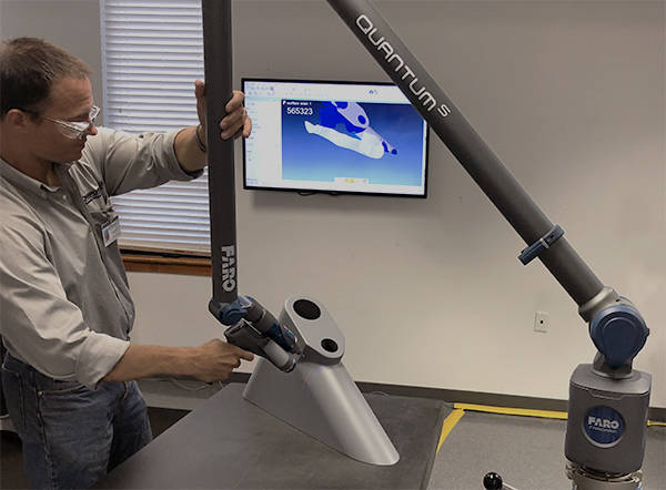

FARO Quantum S ScanArmCertificada para AS9100D com ISO: 2015, a Composiflex vem projetando e fabricando compósitos avançados de alto desempenho há mais de 30 anos. A empresa atende uma série de mercados, incluindo aeroespacial, comunicações e radar, médico, defesa e governo. A Iniciativa de Classe Mundial da Composiflex inclui dois valores-chave dos padrões aos quais são certificados: satisfação do cliente e melhoria contínua. A tecnologia de inspeção FARO é parte integrante dos esforços da Composiflex.

“A inspeção 3D é realmente valiosa para nós e nossos clientes”, diz Matthews. “Alguns de nossos clientes exigem informações abrangentes de GD&T nos relatórios. Antes de termos equipamentos de inspeção 3D, como o FARO Quantum S ScanArm, esses campos costumavam incluir entradas como 'não foi possível obter'. Como os requisitos de inspeção de nossos clientes continuam a aumentar, nosso equipamento FARO tem sido fundamental para atender a esses requisitos. ”

Quantum S ScanArm
Como muitos fabricantes, a história da Composiflex inclui ferramentas de inspeção como calibradores, réguas, medidores de raio, medidores de ângulo e micrômetros.
“Antes de implementar as soluções FARO, os gargalos de inspeção diminuíam consideravelmente a produção”, admite Sutter. “As soluções anteriores não conseguiam atender às especificações de tolerância e aos requisitos de precisão de maneira consistente. Eles não foram capazes de inspecionar peças grandes ou geometrias complexas. A repetibilidade da medição também foi um problema.
