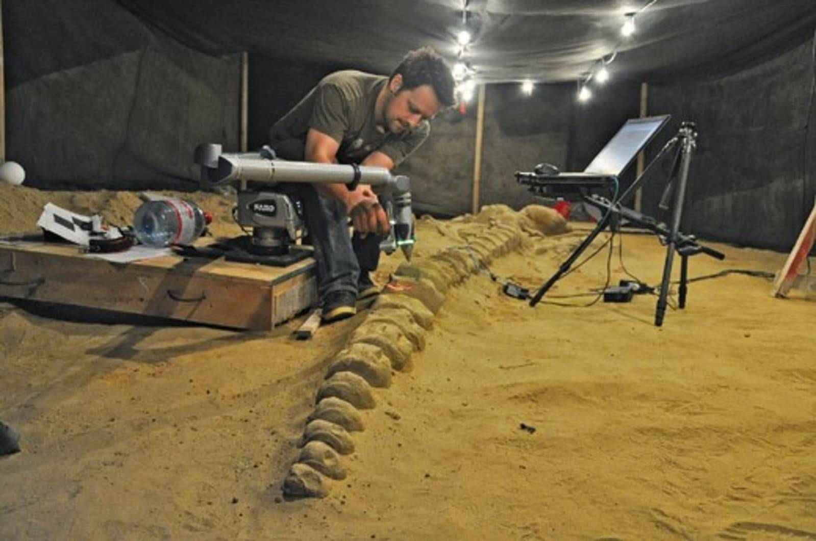

Vince Rossi captura o esqueleto de uma baleia com o FARO ScanArm para pesquisa.

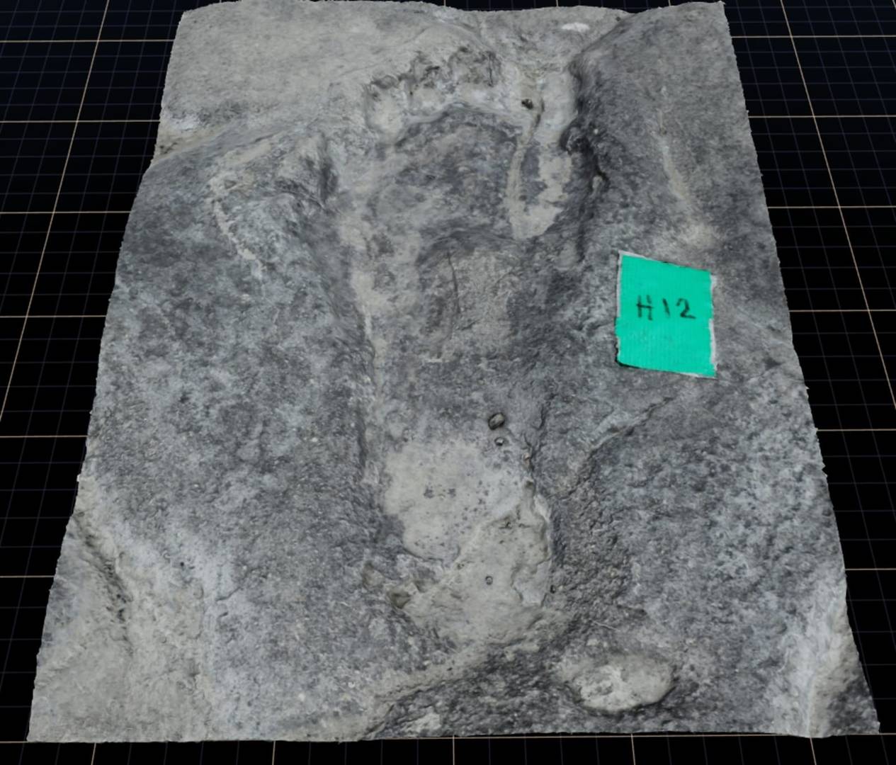

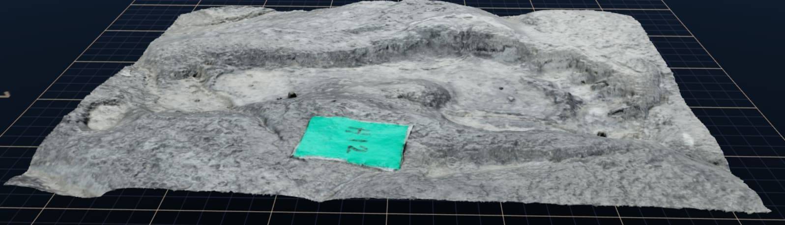

Em 2010, a equipe de Rossi visitou a Tanzânia para conhecer o Engare Sero, sítio arqueológico onde foram encontradas pegadas humanas antigas. Na época, o departamento utilizava uma tecnologia um pouco mais antiga:foram capturadas 1.200 imagens com a câmera Canon EOS 5D Mark II, de 21,1 megapixels. Utilizando um software de fotogrametria originalmente desenvolvido para a indústria mineradora na Austrália, Rossi e sua equipe geraram nuvens de pontos de três das antigas pegadas humanas. Desde então, eles reprocessaram os dados para produzir malhas com resolução ainda mais alta.

Vistas superior e lateral da pegada H12 em Engare Sero, capturadas em 2010. (Imagem de cortesia do Smithsonian)
Em sua segunda viagem internacional, a equipe visitou o sítio Cerro Ballena, localizado no deserto do Atacama (Chile). Durante a construção de uma rodovia, os trabalhadores da obra encontraram dezenas de ossos de baleias que, posteriormente, identificou-se terem mais de cinco milhões de anos. As obras foram interrompidas e o departamento do programa de digitalização foi chamado para registrar modelos 3D do sítio.
"As informações contextuais sobre como os fósseis estavam dispostos no solo eram importantes para o pesquisador", explica Rossi. "No método típico de documentação, o profissional faria uma representação linear da área e desenharia a localização aproximada de cada fóssil no papel. Claro, também seriam tiradas várias fotografias. Com os dados 3D, pudemos fazer um registro desse momento da pesquisa com maior precisão e uma resolução incrível."
Para documentar o sítio, a equipe usou o FARO ScanArm e o FARO Focus Laser Scanner. O braço articulado havia sido projetado para uso em laboratórios, e não no deserto. Por causa disso, foi necessário construir uma base móvel para ele, utilizando concreto e madeira compensada. A solução improvisada funcionou. Segundo Rossi, o projeto proporcionou uma experiência de aprendizado muito interessante.
"Na época, éramos usuários iniciantes das ferramentas. Foi a primeira vez que usamos o ScanArm. Fizemos a digitalização com resolução pixel a pixel de um fóssil de baleia de mais de nove metros. Com a experiência que temos hoje, sabemos que isso foi algo insano", afirma.
Hoje, o FARO ScanArm é ferramenta indispensável para o departamento do programa de digitalização. “Com o FARO ScanArm, conseguimos capturar a geometria com alta resolução e precisão. Por ser um dispositivo portátil, já viajamos o mundo todo com ele," diz Rossi.
