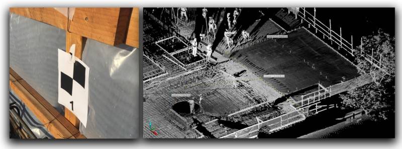

Etapa 1: estabelecer as elevações — A primeira etapa é estabelecer as elevações. Dessa forma, é possível ver a relação entre as elevações reais do concreto e a elevação do projeto. Um alvo quadriculado, que pode ser impresso em uma folha de 22 x 28 cm (figura 2), estabelece uma relação entre os dados da digitalização a laser em 3D e a elevação no ambiente físico. Para uma digitalização de três minutos, o alvo quadriculado com a elevação conhecida deve estar a 18 metros do scanner. Se não houver elevações a 18 metros do scanner, ou se o scanner não tiver uma linha de visão da elevação, é possível usar um nível para levar a elevação com rapidez e facilidade até a posição ideal. Recomenda-se planejar os possíveis locais de digitalização e posicionar as elevações com antecedência para que elas sejam vistas de cada local de digitalização. Isso agiliza o processamento de dados entre as digitalizações. Posicione um alvo quadriculado sobre as elevações.

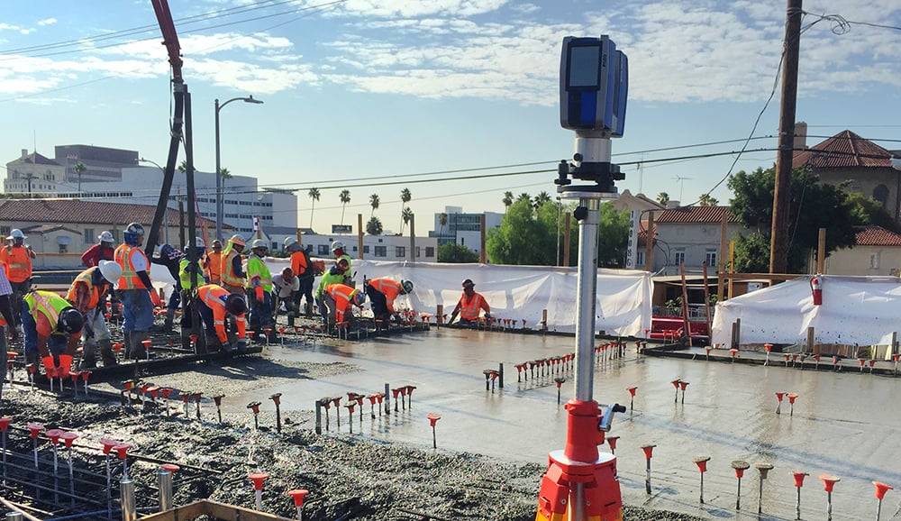

Etapa 2: digitalizar — Com o FARO Focus3D X 330, selecione a resolução ideal. É possível coletar pontos com espaçamento de 0,65 cm a 9 metros de distância. Para quem já conhece a interface do Focus3D, trata-se de uma resolução de 1/5 e qualidade de digitalização de 3x sem imagens, gerando uma digitalização de 3 minutos e 17 segundos. Com o scanner elevado sobre um tripé padrão a cerca de 1,8 m do nível do solo, é possível coletar dados (figura 3) a até 21 m de distância do scanner. Esse valor é suficiente para identificar as áreas desniveladas e calcular números de aplainamento e nivelamento do piso. É possível usar um tripé elevado para aumentar a altura do scanner, o que resulta na coleta de dados aproveitáveis em distâncias maiores. Com o Wi-Fi integrado, o scanner pode ser acessado remotamente com um smartphone ou tablet se estiver elevado além do alcance.

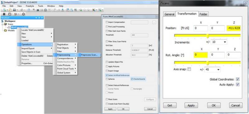

Etapa 3: importar dados para o FARO SCENE Software — Quando a digitalização tiver sido concluída, remova o cartão de memória SD e insira-o no laptop. Abra o SCENE Software, crie um projeto, arraste e solte a digitalização para o projeto e salve-o. Clique com o botão direito na digitalização e em Operações – Pré-processamento – Pré-processar digitalização. Lembre-se de marcar as caixas exibidas na figura 4 para que o software possa detectar automaticamente os alvos quadriculados posicionados sobre as elevações conhecidas.
Etapa 4: elevar os dados digitalizados — Abra a Visualização rápida clicando duas vezes na digitalização. Clique com o botão direito no alvo quadriculado e selecione o painel Propriedades. Encontre a elevação Z, copie e cole em uma planilha do Excel. Encontre a diferença entre a elevação desejada e a elevação atual. Aplique a transformação clicando com o botão direito no grupo de digitalizações e selecionando o painel Propriedades. Cole a transformação na caixa da transformação Z, conforme mostrado na figura 5. Agora, a nuvem de pontos está elevada corretamente. Isso poderá ser confirmado se outra elevação conhecida tiver sido coletada na digitalização. Marque um ponto nessa elevação e acesse Propriedades para confirmar que essa é a elevação correta. Depois, clique com o botão direito na digitalização e selecione “Operação – Ferramentas de nuvens de pontos – Criar nuvem de ponto de digitalização”.

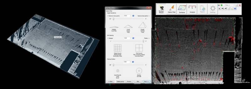

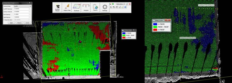

Etapa 5: identificar áreas desniveladas com o aplicativo Builder da Rithm no SCENE — Abra a vista em 3D e crie uma caixa de corte para isolar a área de concreto que será avaliada, conforme mostrado na figura 6. Clique com o botão direito em Ferramenta da caixa de corte e cancele a seleção de Visível. Abra o aplicativo Builder e clique no botão Assistente de superfície. Ele indicará como aplicar um filtro e criar um mapa de calor de escavações/enchimentos. O filtro removerá os dados com ruído, assim como fragmentos ou resíduos que possam estar no concreto, conforme mostrado na figura 7.
É possível criar medições rápidas de um ponto facilmente identificado para que os profissionais de acabamento localizem as áreas desniveladas e reparem o concreto ainda úmido. Assim, o usuário pode desconsiderar a orientação XY dos dados digitalizados: basta uma elevação Z, conforme mostrado nas figuras 8–9. O processo todo de importação de dados e uso do aplicativo Builder da Rithm leva cerca de cinco minutos.
