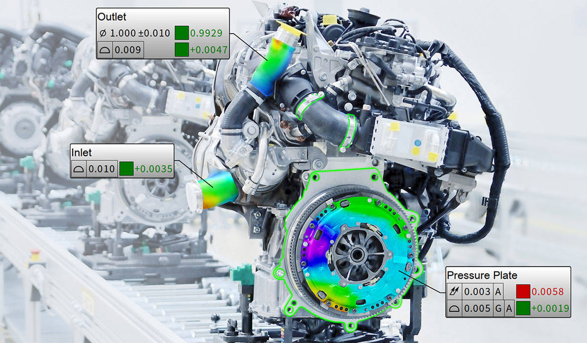

Con il software odierno, non è necessario avere una comprensione completa della GD&T. Ad esempio, è possibile guardare il modello CAD di una parte, importare il modello e incorporare le GD&T (spesso indicate come PMI, Product Manufacturing Information o FT&A, Feature Tolerancing & Annotations). Poi, mentre si esegue l'ispezione con i dispositivi di ispezione o scansione e si eseguono le misure, con il software corretto, la GD&T viene valutato automaticamente per voi. Questo include tolleranze semplici come la planarità, la linearità e la tolleranza posizionale, ma anche quelle più avanzate, come i modificatori di condizione del materiale, le tolleranze composite o i datum. Tutte queste tolleranze possono essere valutate con un software moderno: non è più necessario affidarsi a fogli di calcolo Excel interni o a esperti GD&T dedicati.
La tecnologia è avanzata al punto che chiunque può scansionare o misurare il pezzo e capire se è buono o cattivo. Invece di rottamare completamente un pezzo, si capirebbe cosa riparare.
