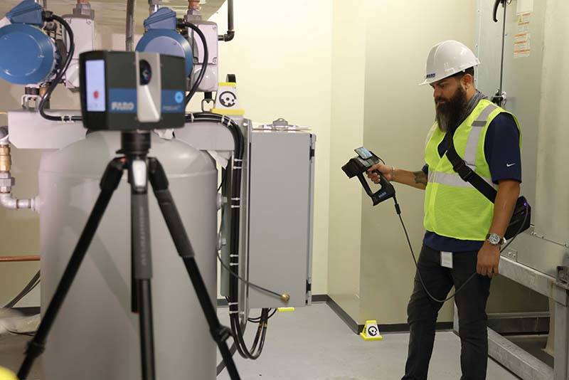

Freestyle 2 scanning in Mechanical room

Per realizzare questo cambiamento, all'inizio di quest'anno Limbach ha acquistato due laser scanner FARO® Focuss 350 da FARO Technologies Inc . insieme al software SCENE, al software As-Built e a Webshare Cloud, una suite di tre programmi ideali per la documentazione del sito per le strutture edilizie e per i sistemi impiantistici e MEP che includono tubazioni o HVAC. L'insieme delle soluzioni hardware e software ha consentito all'azienda da 568 milioni di dollari di fatturato di snellire i costi, migliorare l'efficienza dei flussi di lavoro, accelerare il completamento dei progetti e, cosa forse più importante, superare le continue restrizioni in materia di salute e sicurezza legate a Covid-19 e, allo stesso tempo, attrarre nuove attività in modi nuovi.
"Gli scanner ci permettono effettivamente di inviare una sola persona in cantiere e di acquisire in poche ore i dati che prima solo un team di persone sarebbe riuscito ad acquisire nel giro di una settimana: misurazione sul campo, documentazione, ecc.", racconta Mark Lamberson CPD, Responsabile nazionale progettazione e costruzione virtuale di Limbach. "Lo scanner acquisisce tutti i dettagli e io posso condividere il file con tutte le 10 filiali della nostra azienda, in modo tale da poter coinvolgere le persone più adatte per ogni singolo progetto."

Oltre ai vantaggi specificamente relativi al Covid, la tecnologia di acquisizione della realtà mantiene un vantaggio significativo rispetto ai dispositivi di misurazione tradizionali in termini di velocità e precisione. Limbach ha avuto modo di provarlo in prima persona, completando all'inizio dell'anno un progetto di scansione laser 3D per un'azienda di lavorazione delle carni nel centro di Detroit.
Nelle primi fasi dell'uso di questa componente di acquisizione delle realtà, l'azienda ha documentato il cantiere e ha fornito modelli Revit® per accertarsi che un nuovo macchinario ingombrante potesse entrare nello spazio fisico a disposizione. Questo tipo di documentazione è particolarmente importante negli edifici più vecchi di città come Detroit, dove le strutture secolari ormai non dispongono più dei progetti originali, o anche per gli edifici più nuovi dove ristrutturazioni e aggiunte non coincidono più con la costruzione originale.
Grazie all'incredibile dettaglio di acquisizione degli scanner FARO Focus (che raccolgono milioni di punti dati per la generazione della nuvola di punti in soli pochi minuti per scansione), Limbach è in grado non solo di documentare la struttura in questione, ma anche di fornire svariati ulteriori servizi al cliente, tra cui:
  • Pianificazione della logistica per il nuovo macchinario selezionato
  • Documenti tecnici supplementari su come collegare al meglio il macchinario agli impianti dell'edificio
  • La possibilità di tornare al cantiere per acquisire ulteriori scansioni per l'implementazione di un processo di digital twin, per cui una scansione singola statica di un ambiente as-built si trasforma in un "documento vivente", aggiornabile in base alle modifiche apportate alla risorsa fisica
  • Convalida del cantiere per la pre-fabbricazione fuori cantiere, in modo da ridurre il rischio di produzione di assemblaggi destinati a strutture meno recenti e potenziare gli effetti della costruzione industrializzata
