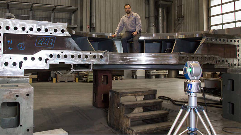

Nonostante gli otto metri di diametro e le 200 tonnellate di peso, il girante fuso e saldato di una turbina per una centrale idroelettrica è un elemento di precisione.
A 120 rotazioni al minuto, un’eccentricità ha effetti disastrosi. Il grado di efficacia dipende in modo decisivo anche dalla precisione delle pale e dalla loro posizione. Queste turbine sono prodotte da Andritz Hydro GmbH a Ravensburg, un settore del Gruppo Andritz.
Per ottimizzare la produzione e l’allineamento di questi componenti complessi, la Andritz Hydro GmbH ha cercato soluzioni che le consentissero di eseguire misurazioni con minore tolleranza e ritmo più rapido. In seguito ad approfondite ricerche e a svariati test di prodotto la Andritz Hydro GmbH ha acquistato diversi strumenti di misura portatili di FARO, realizzati su misura per soddisfare le sue esigenze di misurazione: diversi bracci FARO e un Laser Tracker FARO per controlli dimensionali, confronti CAD e allineamenti iterativi.
