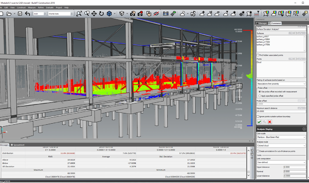

Pour les entrepreneurs du secteur de la mécanique, de l'électricité et de la plomberie, réaliser le levé à l'aide d'une technologie de numérisation laser 3D fait toute la différence. La solution permet aux utilisateurs de rassembler, suivre, évaluer et analyser des données physiques précises dans un environnement virtuel.
Réalisation du levé et fonctionnement de la numérisation laser
Pour capturer des données de localisation au sein des bâtiments, l'ancienne méthode consiste à utiliser des outils traditionnels tels qu'un appareil de mesure des distances et un bloc-notes. Ce processus est long et des erreurs humaines sont possibles.
En outre, la situation évolue lorsque la construction progresse. Le béton se dilate et se rétracte. Les structures se tassent. Les utilisateurs ne peuvent pas compter sur les points extérieurs parce que lorsque le bâtiment bouge, ces points se déplacent également. Seule une nouvelle numérisation de chaque étage permet de prendre en compte ces évolutions.
À l'inverse, la technologie laser 3D utilisée pour réaliser le levé est rapide, facile à utiliser et plus précise. Elle permet de s'affranchir de plusieurs visites sur le chantier. Le système permet aux utilisateurs d'obtenir un positionnement exact pour la mécanique, l'électricité et la plomberie à chaque étage et de contrôler facilement tous les étages suivants.
La technologie simplifie les flux de travail avec un équipement unique qui s'appelle station totale ou multistation. Composée d'une station totale fixée sur un trépied, d'un poteau d'étage ou d'un poteau télémétrique équipé d'un prisme ainsi que d'un ordinateur, la station est très facile à transporter et à déployer aux différents étages des chantiers. La numérisation laser est utilisée pour recueillir d'importants volumes de données sur le terrain, en tant qu'horodateur ou dans un scénario TQC.

Un des membres de l'équipe place l'unité dans le coin qui offre la meilleure perspective sur la zone à mesurer. La station totale localise alors chaque point de contrôle et utilise l'éclairage et le radar pour mesurer les distances, les inclinaisons et les angles avant de les représenter. La procédure est répétée pour au moins deux points de contrôle sur la plate-forme.
L'unité effectue la triangulation des points et indique à l'utilisateur si la tolérance est respectée afin que les équipes puissent savoir si elles doivent recommencer la mesure ou continuer pour localiser les crochets, les manchons et les gaines sur la plate-forme. La station totale permet à l'utilisateur de cartographier ou de mesurer un point à la fois. Le scanner 3D mesure des millions de points et produit un nuage de points haute définition du projet qui servira de référence ultérieurement.
