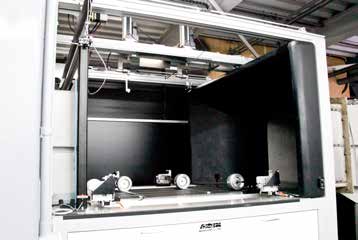

02_Mooncraft_User-Story.jpgAuparavant, Mooncraft effectuait ses mesures en utilisant uniquement des instruments en 2D tels que des compas et des machines de mise en page. Cependant, à mesure que les technologies de conception assistée par ordinateur (CAO) en 3D ont progressé et gagné en popularité, la conception des composants automobiles est devenue plus compliquée également, et il ne suffisait plus de se fier à un jugement subjectif. C'est pourquoi Mooncraft a introduit le FARO ScanArm® - une machine à mesurer tridimensionnelle (CMM) portable intégrée à un palpeur linéaire laser - à ses opérations en 2005.
Les capacités de balayage du ScanArm répondaient bien aux besoins de Mooncraft, car le développement d'une voiture de course nécessitait des outils de rétroingénierie sophistiqués et à haute résolution. M. Taisuke Shinse, de la division Développement de Mooncraft, a expliqué : "Le processus de développement d'une voiture de course commence à la main, et les données numériques ne sont pas disponibles à ce stade. Comme la force de notre équipe réside dans la supervision de l'ensemble du processus, depuis la conception du produit jusqu'aux étapes d'achèvement, nous avons décidé d'investir dans le ScanArm pour numériser et enregistrer avec précision un ensemble de données adéquat".
En avance rapide sur 2016, Mooncraft a acheté un ScanArm de conception FARO supplémentaire pour renforcer encore ses capacités de rétro-ingénierie.

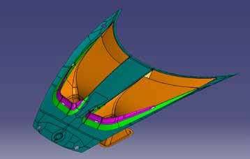

03_Mooncraft_User-Story.jpgAvec l'introduction du traitement industriel en autoclave, les pièces en composite de fibres de carbone sont devenues courantes dans l'industrie des voitures de course. Mooncraft a constaté une augmentation du nombre de pièces noires et a observé que les formes nécessitant un balayage devenaient de plus en plus complexes. L'équipe a reconnu la nécessité d'une réflexion rapide sur les données scannées et a compris qu'une solution meilleure et plus efficace était nécessaire. C'est alors qu'ils ont entrepris une recherche d'un an pour identifier le meilleur scanner laser pour leurs besoins de mesure, en évaluant différents scanners de type caméra et à main.
Commentant leur processus d'acquisition, M. Tatsuya Sekine, directeur de la division développement chez Mooncraft, a expliqué : "Nous avons décidé de ne pas utiliser de scanners de type caméra car ils sont trop grands pour être déplacés physiquement pour les mesures. De plus, nous n'avons pas de salle à température contrôlée car nous effectuons nos mesures dans l'atelier. Nous avons également examiné les scanners à main, mais l'équipe a estimé qu'il était trop long d'appliquer et d'enlever les marques de cible sur les pièces que nous devions scanner, d'autant plus que nous effectuons des contrôles d'interférence pendant le processus de fabrication. Nous avons finalement opté pour le Design ScanArm car le bras articulé était encore la solution la plus facile à mettre en œuvre pour nous, et l'équipe était déjà familiarisée avec cette technologie. Ce qui a scellé l'accord, c'est la technologie du laser bleu optiquement supérieure de l'appareil qui nous permet d'atteindre le niveau de performance de balayage souhaité".
