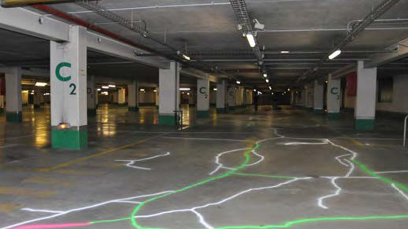

Mise en évidence de fissures de dalles grâce au scanner 3D
APPLICATION_CASE_GEXPERTISE_thumb
Gexpertise 4D a utilisé la technologie de numérisation laser pour repérer et analyser des fissures apparues dans la dalle d’un parking souterrain. Les données collectées serviront de base aux travaux de réfection éventuels.
Gexpertise 4D est une filiale du groupe Gexpertise spécialisée dans l’étude technique du patrimoine. Gex4D est devenue un acteur incontournable de la rénovation, restauration et restructuration en Ile-de-France mais aussi en régions. L’équipe intervient essentiellement auprès des architectes et des bureaux d’étude et leur propose une assistance technique et graphique pour la réalisation de plans état des lieux de toutes types : plans des intérieurs, coupes et élévations, photogrammétrie, orthophotoplans, scanner 3D et modélisation 3D, etc.
