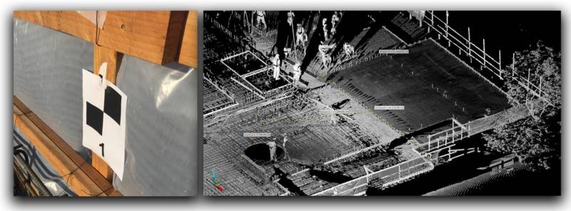

Étape 1 : déterminer les élévations - La première étape consiste à déterminer les élévations. Cela permet d'identifier les différences entre les élévations réelles du béton et celles prévues dans la conception. Une cible en damier, qui peut être imprimée au format A4 (Figure 2), fait le lien entre les données de numérisation obtenues du laser 3D et l'élévation réelle. Pour une numérisation de trois minutes, la cible en damier avec l'élévation connue doit se trouver à moins de 18 m du scanner. S'il n'y a pas d'élévation à moins de 18 m du scanner, ou si le scanner n'a pas de ligne de visée sur l'élévation, un niveau de maçon peut être utilisé pour déplacer facilement et rapidement une élévation à un endroit idéal pour la numérisation. Il est préférable de prévoir les emplacements de numérisation possibles et de placer les élévations à l'avance de façon à ce qu'il y en ait une par emplacement de numérisation, ce qui donne plus de temps pour traiter les données entre les numérisations. Placez une cible en damier sur les élévations.

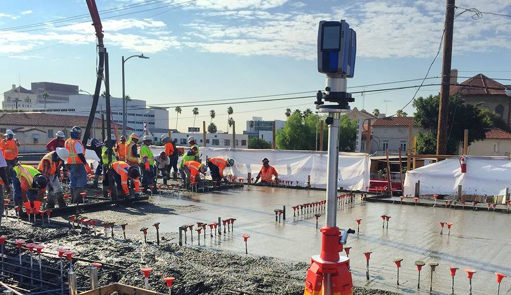

Étape 2 : numériser - À l'aide d'un FARO Focus3D X 330, sélectionnez la résolution appropriée qui permet de collecter des points avec un espacement de 0,25 pouce à une distance de 9 mètres. Pour ceux qui connaissent l'interface Focus3D, il existe une numérisation de qualité 3 fois supérieure avec une résolution 1/5 sans image, ce qui se traduit par une numérisation de 3 minutes et 17 secondes. En utilisant un trépied standard avec le scanner élevé à environ 1,80 m du sol, vous pouvez collecter, jusqu'à 21 m du scanner, des données (Figure 3) qui sont suffisamment denses pour identifier les zones non planes ainsi que pour calculer les chiffres de planéité et d'horizontalité des sols. Un trépied surélevé peut être utilisé pour augmenter la hauteur du scanner, ce qui permet de capturer des données utilisables à des distances plus élevées. Le scanner est accessible à distance via un smartphone ou une tablette, s'il est élevé et hors de portée à l'aide du Wi-Fi intégré.

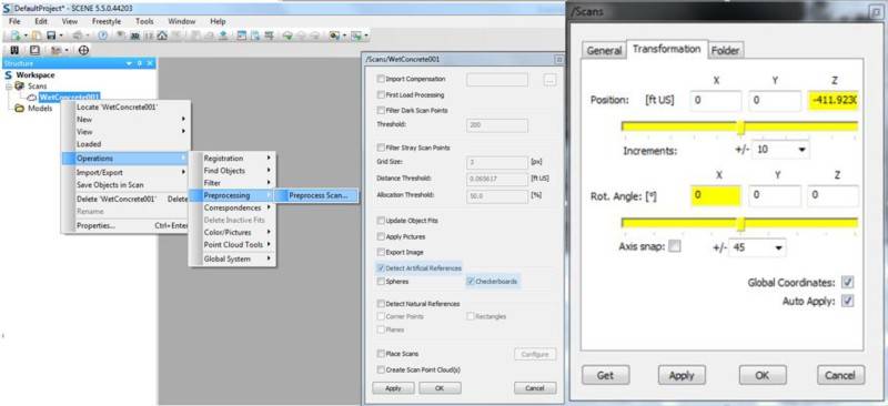

Étape 3 : importer des données dans le logiciel FARO SCENE - Une fois la numérisation terminée, retirez la carte SD et insérez-la dans l'ordinateur portable. Ouvrez le logiciel SCENE et créez un projet, glissez-déposez la numérisation dans le projet et enregistrez-le. Faites un clic droit sur la numérisation, puis cliquez sur Opérations – Prétraitement – Prétraiter la numérisation. Assurez-vous que seules les cases indiquées dans la figure 4 sont cochées pour permettre au logiciel de détecter automatiquement les cibles en damier placées sur les élévations connues.
Étape 4 : élever les données de numérisation - Ouvrez la Vue rapide en double-cliquant sur la numérisation. Faites un clic droit sur le damier et sélectionnez Panneau des propriétés. Recherchez l'élévation Z et copiez-collez-la dans une feuille Excel. Trouvez la différence entre l'élévation souhaitée et l'élévation réelle. Appliquez la transformation en cliquant avec le bouton droit de la souris sur le cluster des numérisations et en sélectionnant Panneau des propriétés. Collez la transformation dans la zone pour la transformation Z, comme le montre l'image de la figure 5. Le nuage de points a désormais la bonne élévation. Vous pouvez le vérifier avec autre élévation connue capturée par la numérisation. Marquez un point à cette élévation, allez dans Propriétés, puis assurez-vous que ce point est à la bonne élévation. Faites maintenant un clic droit sur la numérisation et sélectionnez « Opération – Outils nuages de points – Créer nuage de points de numérisation ».

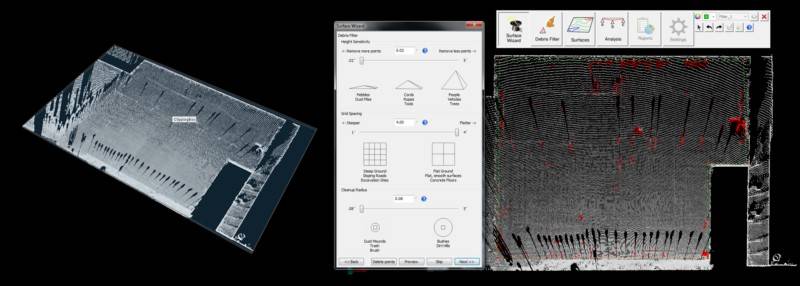

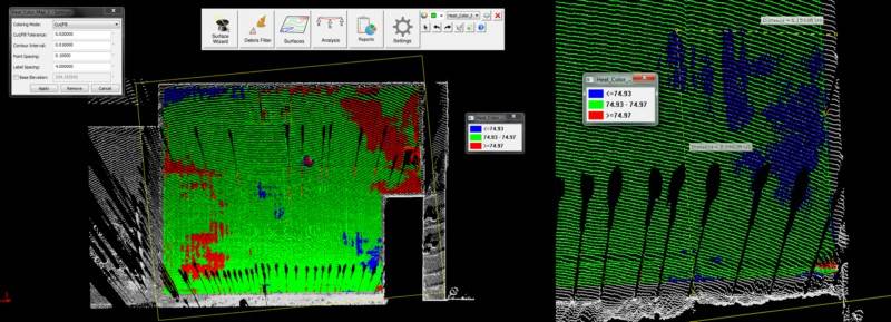

Étape 5 : identifier les zones non planes à l'aide de l'application Rithm Builder dans SCENE - Ouvrez la vue 3D et créez une clipping box pour isoler uniquement la zone de béton qui sera évaluée, comme le montre la figure 6. Cliquez avec le bouton droit de la souris sur l'outil Clipping Box et désélectionnez Visible. Ouvrez l'application Builder et cliquez sur le bouton Assistant de surface. Vous serez alors guidé pour pouvoir appliquer un filtre et créer une carte thermique d'excavation et de remplissage. Le filtre supprimera également les données inexploitables ainsi que les débris ou les ordures qui pourraient se trouver sur le béton, comme le montre la figure 7.
Il est alors possible de créer rapidement des mesures à partir d'un point facilement identifiable, qui permettent aux finisseurs de localiser les zones non planes alors que le béton est encore humide. Ainsi, l'utilisateur peut ne pas tenir compte de l'orientation XY des données de numérisation, il suffit d'une élévation Z, comme le montre la figure 8-9. L'ensemble du processus d'importation des données et d'utilisation de l'application Rithm Builder prend environ 5 minutes.
