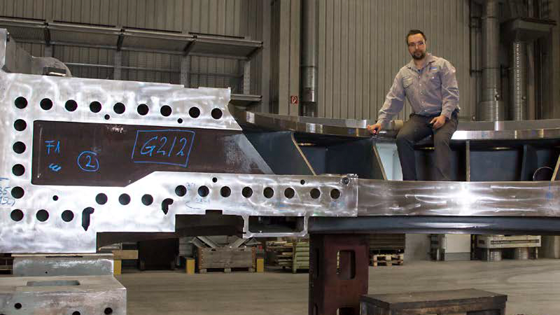

Le rotor moulé et soudé d’une turbine de centrale hydroélectrique est, malgré ses huit mètres de diamètre et ses 200 tonnes, une pièce de précision.
Un balourd à une vitesse de 120 tours par minute peut avoir des conséquences catastrophiques. Le rendement dépend aussi largement de la précision des pales et de leur positionnement. Andritz Hydro GmbH, une division du groupe Andritz, fabrique des turbines de ce type à Ravensburg. Pour optimiser la production et l’alignement de ces pièces complexes, la société Andritz Hydro GmbH a cherché des solutions pour réaliser des mesures dans des tolérances étroites et à un rythme rapide. Après des recherches approfondies et plusieurs tests de produits, Andritz Hydro GmbH a acheté plusieurs appareils de mesure de coordonnées portables de FARO qui sont spécialement taillés pour ses besoins en technique de mesure : plusieurs bras de mesure et un Lase Tracker de FARO pour le contrôle des dimensions, les comparaisons CAO et les alignements itératifs.
