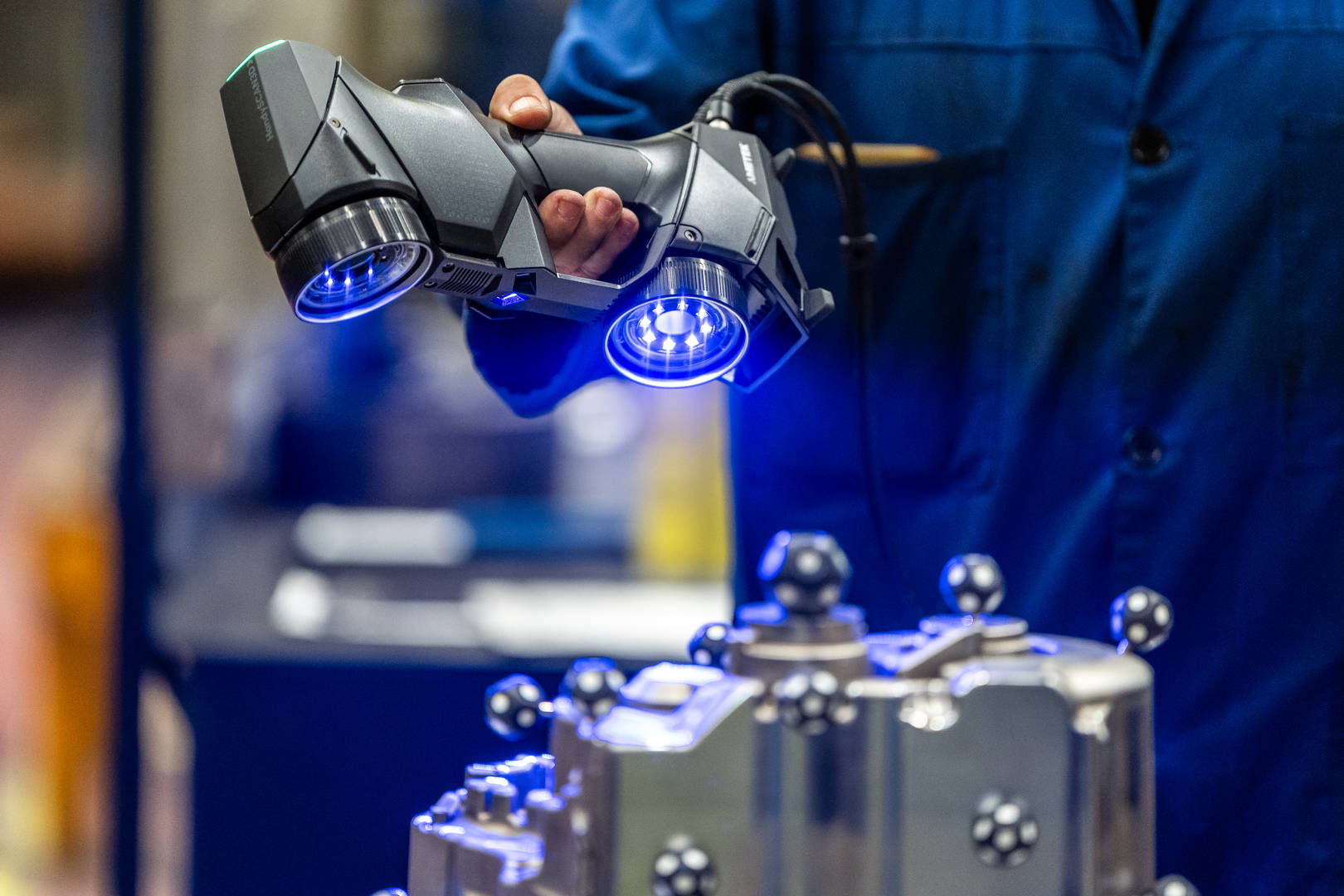

Technicien effectuant une inspection 3D avec un scanner portatif dans un environnement de fabrication.

Scanner 3D portatif mesurant un composant de pièce moulée industrielle pour l’inspection qualité.
