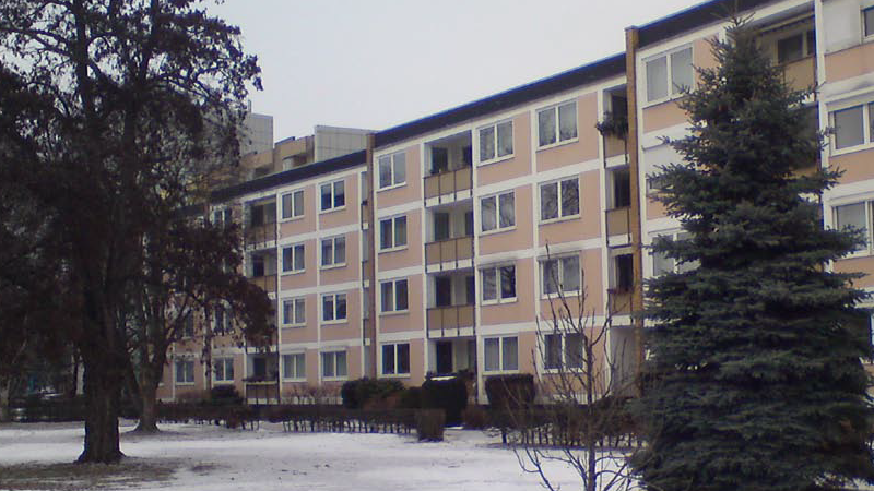

Les dégâts dus à l’humidité et les pertes de chaleur conduisent souvent les propriétaires et les maîtres d’ouvrage à rénover à grands frais les toits plats décrépits, à l’exemple d’un immeuble collectif à Hanovre. Un métré précis a permis aux architectes de planifier les opérations de construction nécessaires. Les scanners laser fournissent rapidement et à moindre coût des bases ultra-précises pour la planification.
Malgré plusieurs tentatives de rénovation, le vieux toit plat d’un immeuble collectif à Hanovre n’avait pas pu être calfeutré durablement. C’est pourquoi le syndicat de la copropriété a décidé de remplacer le toit plat par un toit en pente facile à entretenir. Une mission difficile pour les architectes car les nombreuses infiltrations au niveau du toit et la géométrie complexe du bâtiment exigeaient une préparation précise des travaux. Pour l’élaboration des documents de construction, 50 cheminées réparties de manière irrégulière, les aérations et les lucarnes devaient être prises en compte et positionnées correctement dans le nouveau toit. De plus, les six segments inclinés de la structure du bâtiment de 120 mètres de long ont compliqué la planification du nouveau toit en pente. Les architectes k+a de Hanovre chargés de la construction du toit avaient donc besoin d’un métré précis de l’état réel du bâtiUn calfeutrage durable ment comme base pour élaborer avec précision les documents de construction.
