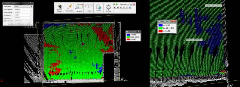

Passaggio 5: Individuare sporgenze/avvallamenti con l'app Rithm Builder in SCENE – Aprire la vista 3D e creare una Clipping Box per isolare solo l'area del calcestruzzo che sarà valutata come indicato nella Figura 6. Cliccare con il tasto destro sullo Strumento Clipping Box e deselezionare Visibile. Aprire l'app Builder e cliccare sul pulsante Procedura guidata superficie, che spiegherà come applicare un filtro e creare una mappa termica di taglio/riempimento. Il filtro eliminerà i dati disturbanti, oltre ad eventuali detriti o rifiuti presenti sul calcestruzzo, come indicato nella Figura 7.
A questo punto è possibile realizzare misurazioni delicate in modo rapido da un punto facilmente individuabile che permettono ai rifinitori di localizzare le sporgenze e gli avvallamenti in modo da sistemare il calcestruzzo prima che si asciughi. In questa maniera, l'utente può ignorare l'orientamento XY dei dati di scansione. Non servirà altro che un'altezza Z come indicato nella Figura 8-9. L'intero processo di importazione dei dati e di utilizzo dell'app Rithm Builder richiede all'incirca 5 minuti.
