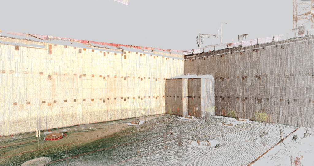

Clayco preempts construction issues with laser scanning2-1024x544
Dennis Harrington | 저자 | Hanley Wood
7억 7000만 달러 규모의 미주리주 기업 캠퍼스 확장을 통해 높은 품질을 유지하는 최고의 건설 업체
Clayco Virtual Design and Construction 팀은 프로젝트에서 강철 빔 배치를 위한 모든 기초 벽 매립지의 위치를 스캔하는 것을 포함하여 여러 가지 방법으로 레이저 스캔을 사용했습니다.

예방은 치료약보다 낫다는 훈계를 준수하는 Zigo의 VDC 팀은 "기존 조건을 확인하기 위해 기존 사이트 캡처"를 포함하여 다양한 QC 작업을 담당하고 있다고 그는 말합니다. 현실 캡처는 이것으로 그치지 않습니다. Zigo의 팀은 강철 빔 배치를 위해 모든 기초 벽 임베딩 위치를 스캔했습니다. 임베드의 변형은 구조에 부정적인 영향을 줄 수 있습니다. “우리는 콘크리트 코어가 수직이라는 데에도 중점을 두었습니다. 비계 및 거푸집 작업이 진행됨에 따라 콘크리트 벽의 각 부분을 스캔하여 설계 문서에 어긋남이 없는지 확인합니다.”라고 Zigo는 설명합니다.
