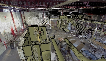

Vermessung/Bestandsdokumentation Ein anspruchsvolles Vermessungsprojekt im Bereich Materialförderung, das sich über 6.000 m2 Fläche und zwei Stockwerke erstreckte, wurde mit einem FARO Laser Scanner erfolgreich bewältigt
Anspruchsvolle Vermessungsaufgabe
Dieses Projekt hielt für das Planungs- und das Installationsteam ganz besondere Herausforderungen bereit. So sollte sich das zu planende Layout der Förder- und Flurfördereinrichtungen über eine Fläche von mehr als 6.000 m2 und über zwei Stockwerke erstrecken. Angesichts der Fläche und der gegebenen Entfernungen waren aktuelle und genaue Grundriss- und Layoutdaten von Gebäude und Maschinen eine unabdingbare Voraussetzung. Es stellte sich jedoch heraus, dass für das Gebäude, das in Teilen noch aus dem frühen 19. Jahrhundert stammt, keine für den Zweck hinreichend genauen und detaillierten Pläne mehr existierten.
 Die Installation selbst musste innerhalb enger Termin- und Produktionsvorgaben effizient abgewickelt werden. Als zusätzliche Herausforderung ergab sich die Notwendigkeit, Schnittstellen zwischen neuen und vorhandenen Anlagenteilen zu schaffen. Prime Design Projects verfügt über Erfahrung im Projektmanagement für Kunden in Großbritannien sowie weltweit. Hier weiß man, dass es für einen reibungslosen Ablauf auf jedes Detail ankommt.
Prime Design investierte Anfang des Jahres 2012 in einen FARO Laser Scanner Focus3D. Seitdem sind die Vorteile des Geräts in zahlreichen Kundenprojekten deutlich geworden. Diese gingen sogar so weit, dass das Unternehmen heute Vermessungen in 3D-Laserscantechnik als eigenständige Dienstleistung anbietet. Die Vermessung des Werksgebäudes und der Anlagen wurde gemeinsam mit dem Partner RPM Services in nur vier Tagen durchgeführt. Dabei wurde eine Fläche von insgesamt ca. 9.000 m2 vermessen. Zudem fand die gesamte Vermessung während der normalen Arbeitszeiten statt, ohne dass die Produktion oder die Betriebsabläufe im Werk unterbrochen wurden. Das vollständige Punktewolkenprojekt wurde nach der Verarbeitung und Registrierung dem Kunden CSi übergeben. Die Scandaten des Projekts wurden außerdem auf den WebShare-Server von Prime Design hochgeladen, wo das gesamte Projektteam sie aufrufen und anzeigen konnte.
Hohe Ansprüche an die Genauigkeit
CSi Industries konnte sich von den Vorteilen, die das 3D-Scanning für den Planungsprozess bietet, überzeugen. Da durch den Scan bereits umfassende und exakte Daten vorlagen, wurden anschließende Vor-Ort-Termine zur Überprüfung von Abmessungen und zur nachträglichen Vermessung fehlender Daten überflüssig – dies ersparte Zeit- und Reiseaufwand. Durch die einfache Einbindung der Punktewolkendaten in AutoCAD ergab sich ein effizienterer Prozess der Entwurfsüberprüfung und Kollisionserkennung. Auch die Anbindung an vorhandene Anlagenteile über Schnittstellen konnte präziser erfolgen. WebShare ermöglicht einen hervorragenden Austausch und die Projektzusammenarbeit aller Teammitglieder: von Kunden und Planern bis hin zum Installationsteam sowie künftig auch dem Service- und Supportteam.
„Die Bestandsdokumentation war schon immer der Ausgangspunkt für unsere Projekte“, erklärt Keith Gibbons, Geschäftsführer von Prime Design Projects. „Früher haben wir bei Vermessungen Totalstationen und Handgeräte zur Laservermessung eingesetzt. Aber der Zeitaufwand dafür war problematisch und es gab auch bei größter Sorgfalt immer wieder Erfassungslücken. Nun scheint dieses Problem jedoch beseitigt – eine kleine Detailveränderung mit großen Auswirkungen. Wir freuen uns, dass wir unseren Kunden und Partnern jetzt diese Dienstleistung anbieten können.“
