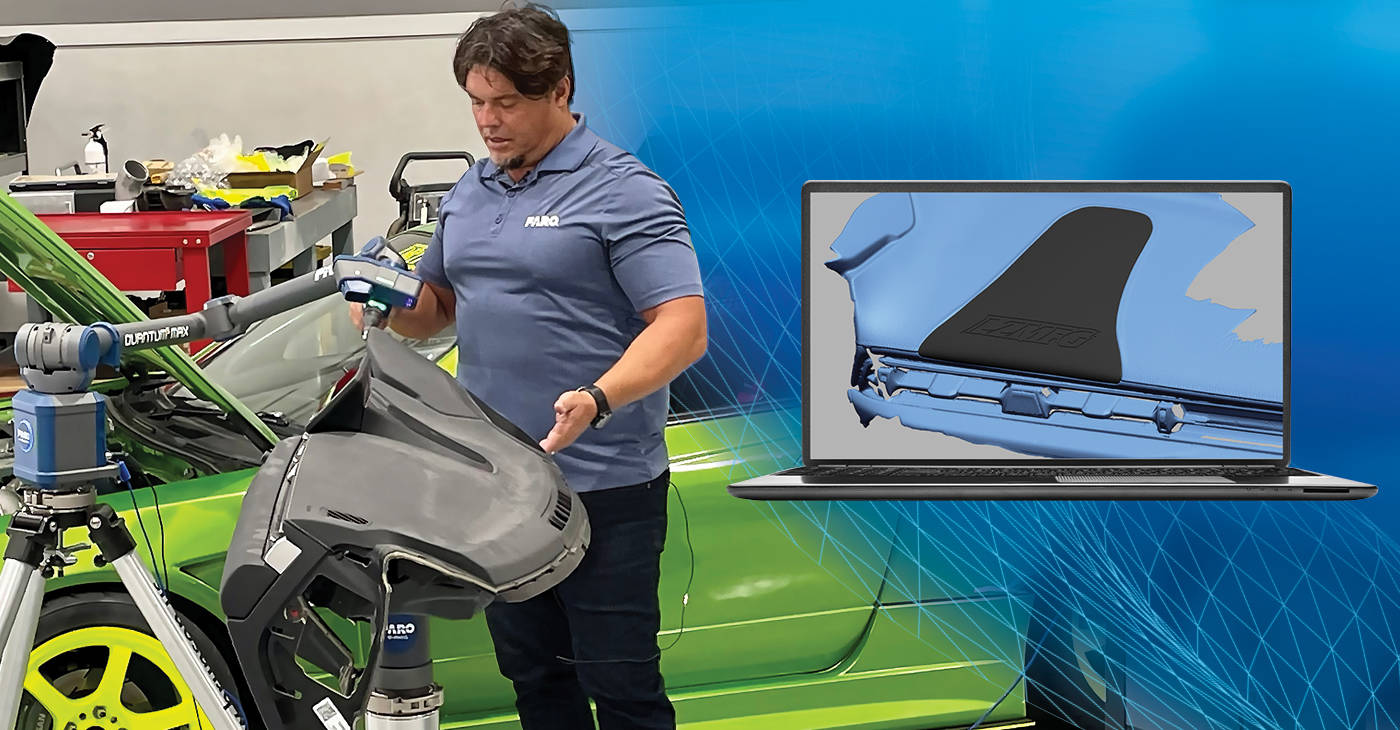

Kürzlich kooperierte Adam LZ, YouTuber und Motorsportler, mit FARO und dem Softwareanbieter Oqton, um mithilfe der 3D-Scantechnologie von FARO, der Software Geomagic Design X von Oqton und additiver Fertigung ein maßgeschneidertes Teil für einen Rennwagen herzustellen. Anfangs enthielt das Armaturenbrett des Autos eine Navigationskonsole, die entfernt werden musste, weil sie das Fahrzeug unnötig belastete. Ziel des Projekts war es, in kürzester Zeit ein maßgeschneidertes, leichtes Teil zu entwickeln, das die nach dem Ausbau des Navigationssystems verbleibende Aussparung im Armaturenbrett ordnungsgemäß ausfüllen würde.
Zuerst wurde das Armaturenbrett, einschließlich der Navigationskonsole, aus dem Fahrzeug entfernt und auf dem 8-Axis Max platziert, wo es trotz seiner Größe problemlos mit dem FARO ScanArm gescannt werden konnte. „Durch die Befestigung des Armaturenbretts am 8-Axis Max und dessen Drehung wurde der Arbeitsaufwand verringert und die Scangenauigkeit erhöht, da wir das Teil oder den Scanner nicht manipulieren oder bewegen mussten“, so Will Pitarello, Senior Application Engineer bei FARO. „Weniger Bewegung bedeutet mehr Genauigkeit und reduziert die Variablen, die zu Fehlern bei der Datenerfassung führen könnten.“?
Durch das Scannen des gesamten Armaturenbretts konnten Designer erkennen, wo sich das Navigationssystem in dem Stück befand. Nachdem dieser Schritt abgeschlossen war, wurde die Navigationskonsole entfernt und gescannt, um einen Einblick in die Form der Konsole selbst zu erhalten, ebenso wie die Metallclips, mit denen sie sicher im Armaturenbrett befestigt war. Ein dritter Scan wurde von dem im Armaturenbrett verbliebenen Hohlraum angefertigt, um die Geometrie unter dem Hohlraum, einschließlich der Befestigungspunkte, nachzuvollziehen, damit das neu erstellte Teil in den Hohlraum eingepasst und ordnungsgemäß an den vorhandenen Halterungen befestigt werden konnte. „Es war wichtig, das gesamte Armaturenbrett und die Navigationskonsole selbst zu scannen, ebenso wie die durch den Ausbau des Navigationssystems entstandene Aussparung und die Geometrie darunter, damit das neue, maßgeschneiderte Teil nicht nur den Bereich abdeckt, sondern auch ordnungsgemäß an den vorhandenen Befestigungspunkten angebracht werden konnte“, so Greg George, Application Engineer Manager bei Oqton.
Die drei Scans wurden dann unter Verwendung der Software Geomagic Design X zusammengeführt, um ein 3D-Modell zu erstellen, das verwendet wurde, um ein Teil sehr schnell durch additive Fertigung herzustellen. Dank der hohen Präzision des Scans, der die Geometrien des Hohlraums, die Oberflächentexturen des Armaturenbretts, die Befestigungspunkte und alle anderen erforderlichen Merkmale enthielt, und dank des raschen Tempos bei der additiven Fertigung konnte ein passgenaues Teil konstruiert und am nächsten Tag hergestellt werden, das der lederähnlichen Oberflächentextur des ursprünglichen Armaturenbretts entsprach und an den vorhandenen Clips befestigt wurde.
„Das Schöne ist, dass Sie mit der additiven Fertigung in der Lage sind, schnell ein Teil herzustellen. Sobald das Teil dann verfügbar ist, können Sie feststellen, ob es die richtige Passform und das richtige Gewicht hat“, so George. „Sollte es einmal zu schwer sein oder nicht passen, kann man es mit denselben Technologien sehr schnell überarbeiten und ein anderes Teil herstellen, das besser passt oder weniger wiegt.“
