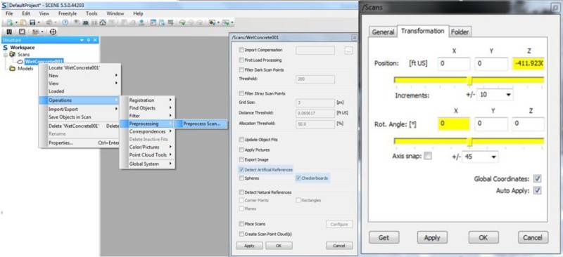

Schritt 3: Importieren von Daten in die FARO SCENE Software – Sobald der Scanvorgang abgeschlossen ist, nehmen Sie die SD-Karte heraus und setzen sie in den Laptop ein. Öffnen Sie die SCENE-Software und erstellen Sie ein neues Projekt, ziehen Sie den Scan per Drag-and-Drop in das Projekt und speichern Sie das Projekt. Klicken Sie mit der rechten Maustaste auf den Scan und dann auf Vorgänge – Vorverarbeitung – Scan vorverarbeiten. Vergewissern Sie sich, dass nur die in Abbildung 4 gezeigten Kästchen aktiviert sind, damit die Software die über den bekannten Erhebungen platzierten Schachbrett-Ziele automatisch erkennen kann.
Schritt 4: Anhebung der Scandaten – Öffnen Sie die Schnellansicht durch Doppelklick auf den Scan. Klicken Sie mit der rechten Maustaste auf das Schachbrett und wählen Sie Eigenschaften. Suchen Sie die Höhenangabe Z, kopieren Sie sie und fügen Sie sie in eine Excel-Tabelle ein. Ermitteln Sie die Differenz zwischen der gewünschten und aktuellen Höhe. Wenden Sie die Transformation an, indem Sie mit der rechten Maustaste auf den Scan-Cluster klicken und Eigenschaften auswählen. Fügen Sie die Transformation in das Feld für die Z-Transformation ein, wie in Abbildung 5 dargestellt. Jetzt ist die Punktwolke korrekt angehoben. Dies kann überprüft werden, wenn es eine andere bekannte Erhebung gibt, die im Scan erfasst wurde. Markieren Sie einen Punkt auf dieser Höhe, gehen Sie zu Eigenschaften und stellen Sie sicher, dass er sich auf der richtigen Höhe befindet. Klicken Sie nun mit der rechten Maustaste auf den Scan und wählen Sie „Vorgänge – Punktwolken-Tools – Scan-Punktwolke erstellen“.

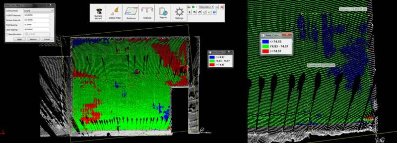

Schritt 5: Identifizieren von hohen/niedrigen Bereichen mit der Rithm Builder App in SCENE – Öffnen Sie die 3D-Ansicht und erstellen Sie eine Clipping-Box, um nur den Bereich des Betons zu isolieren, der, wie in Abbildung 6 gezeigt, ausgewertet werden soll. Klicken Sie mit der rechten Maustaste auf das Werkzeug „Clipping Box“ und deaktivieren Sie die Option Sichtbar. Öffnen Sie die Builder App und klicken Sie auf die Schaltfläche Oberflächenassistent. Er führt Sie durch die Anwendung eines Filters und die Erstellung einer Heatmap für Auf- und Abtrag. Der Filter entfernt verrauschte Daten sowie Schmutz und Abfälle, die sich auf dem Beton befinden könnten (siehe Abbildung 7).
Anschließend kann man von einem leicht identifizierbaren Punkt aus schnelle Abwärtsmessungen erstellen. So können die Bauarbeiter die Hoch- und Tiefpunkte lokalisieren, um den Beton zu bearbeiten, während er noch nass ist. Auf diese Weise kann der Benutzer die XY-Ausrichtung der Scandaten außer Acht lassen; es wird lediglich eine Z-Erhöhung benötigt, wie in Abbildung 8–9 gezeigt. Der gesamte Prozess des Datenimports und der Verwendung der Rithm Builder App dauert etwa fünf Minuten.
