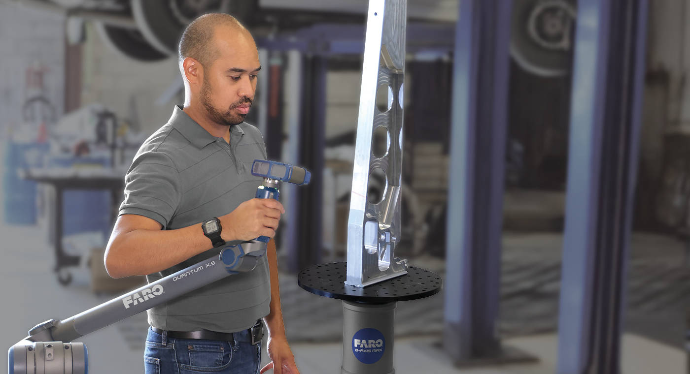

CAM2 offers a versatile and adaptable software solution
FARO® CAM2®は、測定グレードの3次元測定ソフトウェアプラットフォームです。CAM2は、品質保証や検査業務を実行できるように設計されており、各ソフトウェアは製造業における特定の測定ニーズを満たすように個別化されています。
高いモジュール性により、必要なワークフローに専念することができます。具体的には、スキャナー用の点群ソフトウェアと接触測定用のプロービングソフトウェア、LLPを装備したFaroArmなどのソリューション向けのハイブリッドプロービング・スキャニングソフトウェアなどです。
業務を効率化し、満足のいく成果を実現
CAM2は、産業用測定業務を簡素化します。寸法管理、受入部品、初回品検査から、部品とCADの比較、組立、繰り返し部品測定、幾何公差 (GD&T) まで、あらゆる測定に対応します。
CAM2は測定用途におけるニーズに基づいて構築され、日々の測定業務を簡素化するように設計されています。Repeat Part Management(RPM)用のアドオンを通じて、使いやすさ、対話性、柔軟性、ターゲットを絞った実用的なインテリジェンスを提供し、品質保証(QA)、品質管理(QC)、検査のためのソフトウェアを次のレベルに引き上げます。
CAM2エディション
  • CAM2 Probe Essentials – QAおよび3次元検査タスク用で、FARO Gage、FaroArmシリーズ、FARO® 8-Axisと互換性があります。基本的な形状の測定をサポートします。
  • CAM2 Probe Professional - Probe Essentialsで使用可能なハードウェアに加え、レーザートラッカーと6Probeをサポートし、一度に複数の測定器に接続することもできます。チューブ、放物面、断面などの高度な要素測定に最適です。
  • CAM2 Scan Professional — このソフトウェアエディションは、すべてのFARO CREAFORMハンディスキャニングソリューションに対応しており、高速で正確な点群を取得します。信頼性の高いCADとのアライメントや要素抽出、強力な解析ツール、堅固なレポート機能により、検査と品質管理を合理化します。このソリューションは、効率と精度の向上、ワークフローの改善、データに基づいた意思決定と製品品質の向上を可能にします。このエディションはFARO® RevEng™ソフトウェアライセンスが無償で付属しており、包括的なデジタル設計のためのソフトウェアスイートです。
  • CAM2 Expert -CAM2 Probe ProfessionalとCAM2 Scan Professionalの機能を統合し、すべてのFARO測定ソリューションと互換性のあるFAROのフラッグシップエディションです。
  • CAM2 Analyst - オフラインプログラミングおよび解析タスクに加え、CADモデルへの検査ルーチンと解析のプログラミングに最適です。
