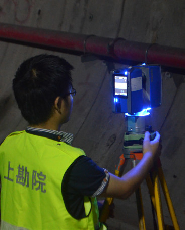

1
固定した状態でのスキャン

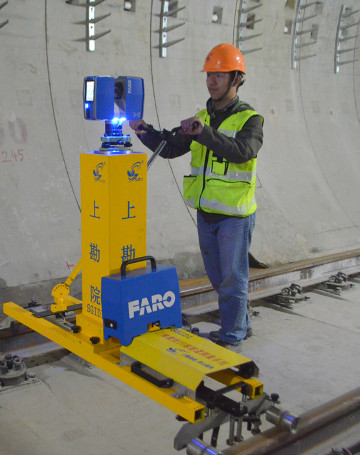

2
可動装置に FARO LaserScanner Focus3D X 330を取り付けたモバイルスキャン

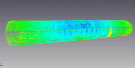

3
3Dスキャンデータから抽出したトンネルの縦断面 図と横断面図。

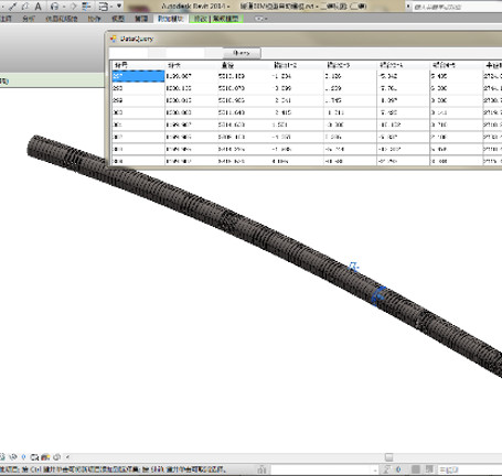

4
トンネルをスキャンしたオリジナルの点群データ。

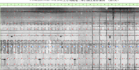

5
投影と計算後に生成されたトンネル3Dスキャンオルソ画像マップ。

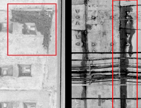

6
トンネル欠陥のレーザー反射画像。
