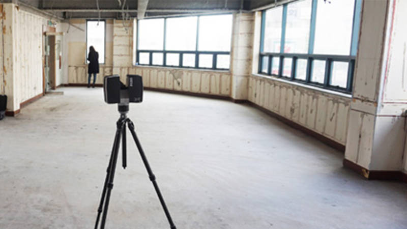

空間プランニング専門業者、FARO FOCUS3Dを使い、現場測量を実施 – プロフェッショナルレーザースキャニングソリューションにより、TOZの測定課題を解決 建築: TOZ Group
スキャナー導入後、TOZは測量時間を2時間から1時間へと50%も短縮し、計測誤差の80%削減を実現しました。以前、マニュアルで行っていた計測値の誤差範囲は約100mmから150mmでした。Focus3Dを使うと、誤差範囲は20mmから30mmにまで減り、これはTOZの公差を十分満たす数値でした。スキャナーのもう一つの利点は、Focus3Dがスキャンしている間、手動式計測機器を使い、同時に補助的な計測が可能となったことでした。これにより、時間短縮を実現しながら、総合的な生産性を最大限に向上できました。
