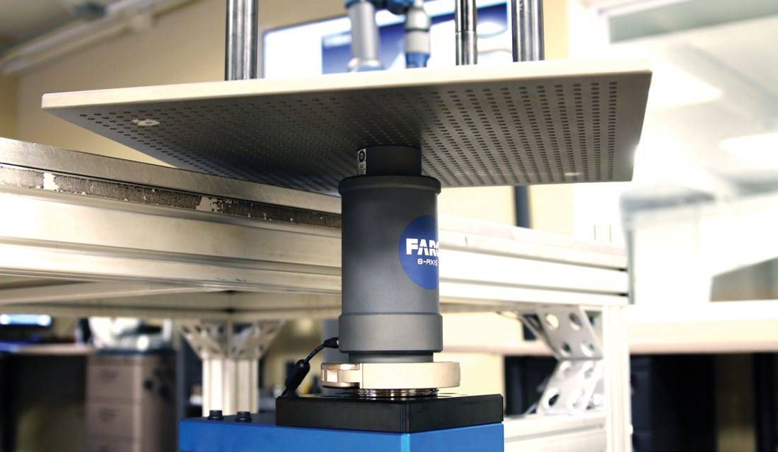

図1. Diverse Dimensionsが8-Axis用の独自の固定具を作成

FARO 8-Axis Quantum FaroArm®は、8軸を備えたポータブルQuantum FaroArmとシームレスに統合され、アームに対してパーツをリアルタイムに回転させることができます。その結果、対象物の周りに到達することは困難ではありません。言い換えれば、ヨガや体操などの自由な動きをスキャンして、その過程でアームを異なる場所に移動させる必要はないということです。これにより、ユーザーは、測定が困難な角度に到達したときでも、測定処理ではなく実際の測定に集中できます。つまり、スキャンが高速になり、作業が減り、ユーザーの疲労が軽減されます。
「特定の作業は極めて反復的です。それは疲労につながります」とハバーディンク氏は言います。「腕と背中は一日中スキャニングすると痛み始めます。8-Axisを使用した測定では、一日中テーブルの周りを走りまわる必要がありません。測定は迅速で簡単です」
「使い慣れてしまうと、8-Axisがどれくらいクールなのか気づかないことさえあります。でも、8軸でのスキャニングにすっかり慣れてしまったので、初期のデモモデルを返した時には、『スキャンが大変だ!』と感じました」
アンドリュー・ハバーディンク
Diverse Dimensionsの計量専門家であるハバーディンク氏とアモス・デンベステン氏は、8-Axisユニットを非常に反復的な短期間の仕事でテストしました。
「繰り返し作業の典型的な例は、ちょうど先週持ち込まれた小さな板金パーツでした」とデンベステン氏は言います。「アンドリューと私は両方とも8-Axisを設定し、スキャンしました。私たちはそれぞれ8-Axisを使って、25個のパーツをスキャンしました。8-Axisの上にマグネットマウントを使用し、いくつかの異なる角度で回転させ、部品全体をスキャンしました。そして、これらも高品質のスキャンでした」
「8-Axisでは固定もはるかに簡単です」とハバーディンク氏は説明します。「パーツがあるテーブルからあらゆる側面に接するように配置する必要はありません。もっと簡単に固定し、8-Axisを回転してパーツの他の部分にアクセスさせることができます。セットアップだけで多くの時間を節約できました」
