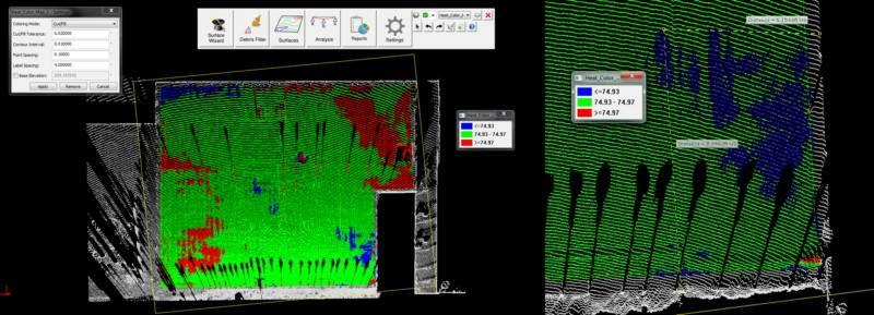

ステップ5:SCENEのRithm Builderアプリを使用して高低差のあるエリアを特定 – 3Dビューを開き、図6に示すように、評価対象となるコンクリートのエリアだけを分離するクリッピングボックスを作成します。[クリッピングボックススツール]を右クリックし、[可視]を選択解除します。Builderアプリを開き、[表面ウィザード]ボタンをクリックします。フィルターを適用し、切り盛りヒートマップを作成する方法が詳しく説明されます。このフィルターでは、図7に示すように、ノイズの多いデータや、コンクリートに付着している可能性があるゴミなどを取り除くことができます。
仕上げ担当者が高低差のあるエリアを特定し、乾燥する前にコンクリートを修正できるようにするため、簡単に識別可能な点から簡単な測定値を素早く作成することができます。これによって、ユーザーはスキャンデータのXYの向きを無視することができるため、図8-9に示すように、必要なのはZ高さだけとなります。データのインポートからRithm Builderアプリの使用まで、プロセス全体で約5分しかかかりません。
